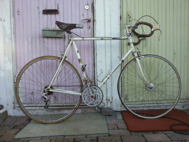

Tommonen maailmanmestaricyckel Cresentti tarttu eilen mukaan. Tuubirenkaat pitäs siihen löytää, tarkastaa toimivuus ja puhistaa. Helsinkiin vois sopii, pojan käyttöön.

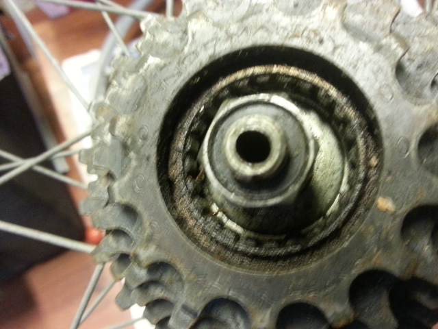

Takapakka
Takapakka
Kun on talvi aikaa, aattelin tehdä niin perusteellisesti ku osaan. Kiekot pyöri sormissa mielestäni herkästi, ihan pieni rahina saattoi kuulua ja vapaaratas tuntui jäykältä. Takapakassa myös pieni klappi, vika vai ominaisuus :? Aukeekohan tuo pakka, keskiönaukasu työkalulla, no se selviää ku kokeilen.

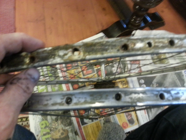

Vanteet vanhassa liimassa
Toisesta vanteesta oon jo raaputellu vanhaa liimaa, ruuvimeisseli, joku pyöreäpäinen rauta, teräsharja ja hiekkapaperi apuna.

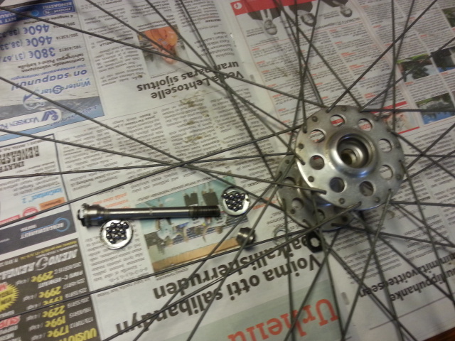

Etunapa purettu
Etunapa purettu
Etunapa purettu, rasva oli jo vähän jäykistyny mutt puhdasta. Mikähän tuohon olis sopiva rasva?
Osat on sitä kuuluisaa Campagnoloa, jota täällä välillä kuulee vanhojen pyöräilijöiden kehuvan.

No, eihän se keskiötyökalu tietenkään sovi takapakan aukasuun, vaikka koko on hyvin lähellä :? Olisko ollu järkee, tehdä semmoset palikat, ett aukee samalla kalulla :?

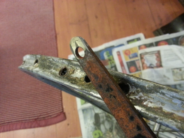

Liimanpoistorauta
Liimanpoistorauta
Sipasin rälläkällä vähän teräväreunasemmaks tuota avaimen pyöreää päätä, nyt raapii vanhaa liimaa paremmin pois.
Re: Kaunotar ja Kulkuri + muuta pystärin tuunausta
Lähetetty: 23 Marras 2017, 14:17
Kirjoittaja Nojanalle
Tarvitset Mailartin avaimen . Sellaisen kuin minäkin . Ei saa kaupasta enään , siksi kannattaa kysyä jostain vanhemmasta pyöräkorjaamosta. Itse ostan kun löydän jostain käytetyn .

Lähetetty: 23 Marras 2017, 14:58
Kirjoittaja PW
Käväsin pyöräkorjaamossa, hällä oli kourallinen kaluja, viimenen kävi :mrgreen: Aukes ruuvipenkissä - hintaa huimat 0€ :mrgreen:
Pitänee työntää öljyä vapaarattaan laakereille ja kiertää pakka takas paikoilleen.
Kuumailmapuhallin voisi helpottaa hommaa, toimii ainakin tuoreempien liimojen kanssa. Lämpöä + rätillä pyyhintä.
