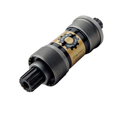

Kyllähän näitä riittää :D :
Truvative Power Spline.jpg (19.31 KiB) Katsottu 5584 kertaa
Tässä on 10 uran sijaan 12...
Onneksi näitä ihmeellisyyksiä ei tule vastaan kovin usein...

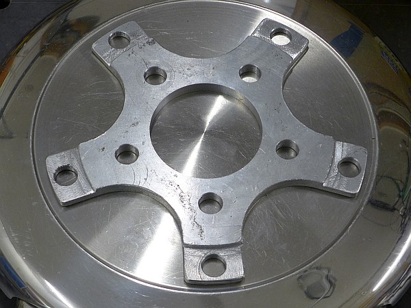

Terpan 2->3 ratasadapterista tuli sitten tällainen:
setti edestä.jpg (113.15 KiB) Katsottu 5136 kertaa
setti takaa.jpg (116.7 KiB) Katsottu 5136 kertaa
Aihiona 6 mm:n alumiinilevy. Ei mikään taideteos, mutta piiloonhan tuo Mangon kopan sisuksiin tuleekin :D .

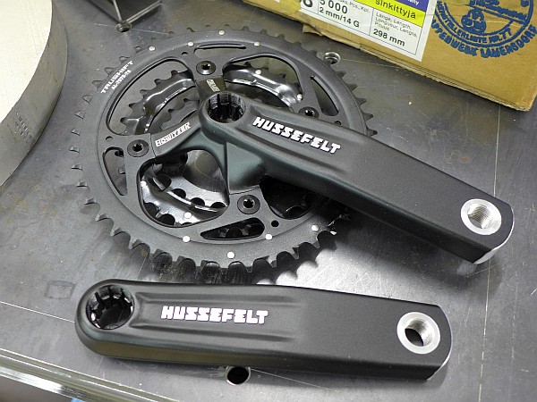

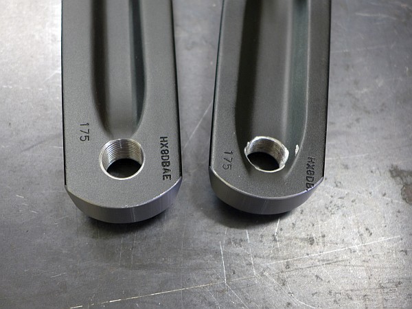

Yllätystieto tuli Nokialta - Truvativ Howitsereihinkin on nyt lyhennysmahdollisuus. Keskiö löytyi Nallen romulavalta.
Viestit: 5249
Kiitokset Nallelle tästä!
Nyt saatiin Hussefeltit lyhennettyä. Pituudeksi tuli eksoottinen 147 mm, kun pitempi ei mahtunut, ja lyhyemmässä reikä olisi lyhentynyt liiaksi kammen takana olevan kevennysuran takia. Kevennysurat olivat kammissa kovasti erikokoiset. Mutta koska kyseessä oli tuhdit DH-kammet, niin kierteelle jäi nyt riittävästi mittaa kumpaankin.
Kiitos Teppo. Hienolta näyttää.
