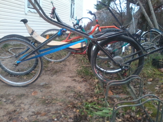

2014-10-31 09.05.24.jpg (257.87 KiB) Katsottu 2236 kertaa
Pyörät vierekkäin, geometriahan on melko sama - ohjauskulma, akseliväli - 90kg läskiä on vaan sijotettu paljon ylemmäs ja hiukan eteenpäin :wink:
Kuvan asennossa tein aamun ekan koeajon ja yllätys - alamäkeen rullasin ja kohta jo poljinkin 8) Ohjaustanko on liian hepponen kun siitä joutuu ainakin näin alkuun vääntämään, ei kestä kasassa.
Re: MBB Talveksi ja soralle
Kyllä niissä paljon samaa on. Tämähän on kuin helsinkinojakki kääntyväkeskiöisen ohjauskulmalla :D
Kaikissa on suurin piirtein sama lonkkakulma. Kääntyväkeskiöisessä ja helsinkinojakissa on myös sama penkki-ohjausakseli kulma(45 astetta) vaikka nivelen sijainnissa onkin eroa. Tässä uudessa tuo kulma on selvästi vähemmän noin 28 astetta. Lisäksi ohjausakseli ei kulje jalkojen välistä vaan taaempaa sekä ohjaustanko on eripuolella ohjausakselia ja paljon kauempana siitä. Pieniä eroja, mutta vaikutta tuntumaan :wink:

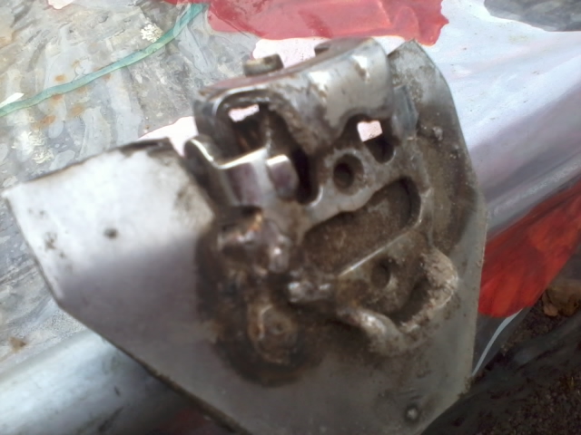

Laitatko kuvan polkimesta?
Viestit: 17949
[attachment=0]2014-10-31 09.53.30.jpg[[attachment=1]2014-10-31 09.53.43.jpg[/attachment]/attachment]
Polkimet siinä, ne on siis lainattu kolmipyörästä - palvelleet siinä aikansa. Ei kauniit mutt toimii, esim. klossi helppo painaa paikalleen - ei pyörähdä karkuun.
Ajamisen kannalta kai suurin ero noissa pyörissä on tuo painopisteen paikka tai siis paino on paljon korkeammalla.
2014-10-31 09.53.30.jpg (283.52 KiB) Katsottu 2208 kertaa
2014-10-31 09.53.43.jpg (146 KiB) Katsottu 2208 kertaa

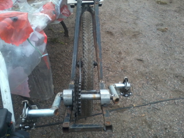

2014-10-31 11.25.07.jpg (224.89 KiB) Katsottu 2163 kertaa
Kun tämän pyörän rakentamisen yksi syy oli tutkailla, läski-MBB:n tekemisen mahollisuutta ni otin tämän kuvan. Etupäätä pitää tietyst leventää, jotta napa mahtuu ja ohjausnivelen kohdalta jotta rengas mahtuu. Lisäksi eturatas pitää laittaa ulommas mutt se ei välttämättä tarkota ett polkimet pitäs olla leveemmällä. Näyttäs ett ei oo ongelmaa rakentaa läski-MBB:tä tällä rakenteella.
Kuvasta ehkä näkee myös sen ett ohjausakseli ei oo renkaaseen nähden ihan suorassa.
Onko tuossa keskiössä havaittavissa välystä?
Viestit: 17949
Käsillä kun vääntelin polkimia, en huomannu välystä. Polkimet ei varmast oo täysin suorassa, tein nuo kolmipyörän kampiakselista, joka aikoinaan murtui - kammen ja polkimen kulmat oli valmiiksi hitsattuja ja asettelin ne suurinpiirtein sinne päin :wink:
