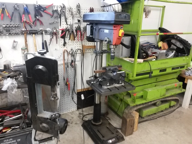

No niin, talliin tuli uusi pylväspora, jolla saa toivottavasti suoria reikiä.

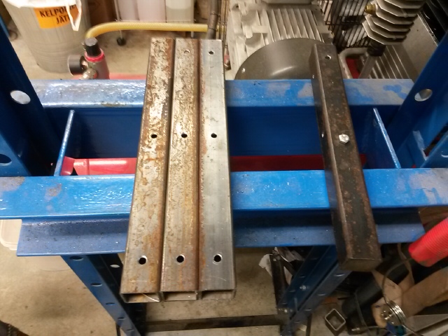

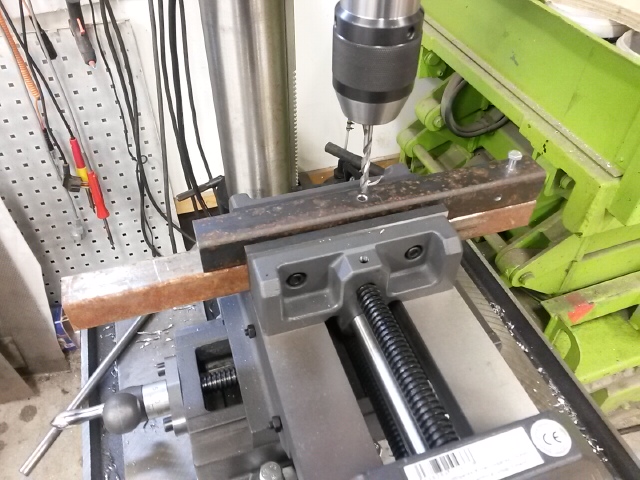

6mm reijät porattuna.

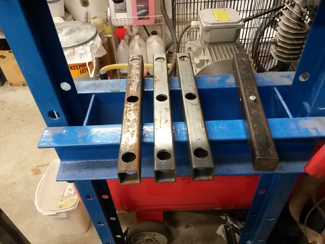

Re: Räntäpäivän kinneri
Reijät suurensin 19mm reikäsahalla ja lopullisen 20mm halkaisija tuli senkkausterällä läpi asti pukkaamalla.

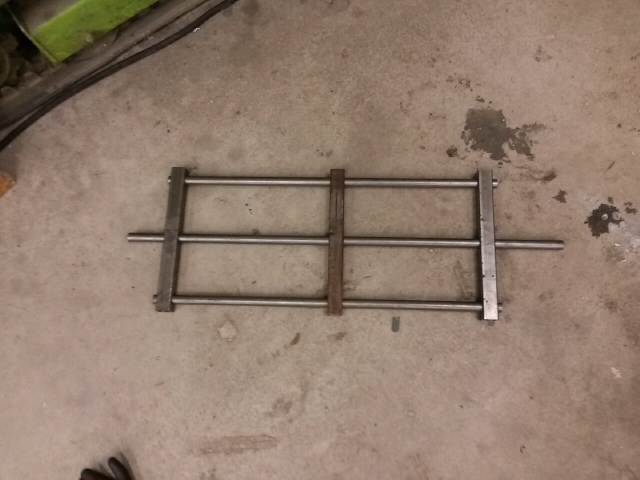

Tällä tyylillä saattaa saada suoran kampiakselin?
Lopuksi vaan katkotaan ylimääräiset pois.
Haittaakohan tuon keskimmäisen kanttiputken ylimääräinen keskireikä? Eikö veto- ja puristusjännitykset ole suurimmillaan ehjillä sivuilla?

Jos haluaa nostaa poraamisen tarkuutta . Kannattaa ensinmäinen reikä porata keskiöintiporalla . Sen jälkeen isommalla poralla .
