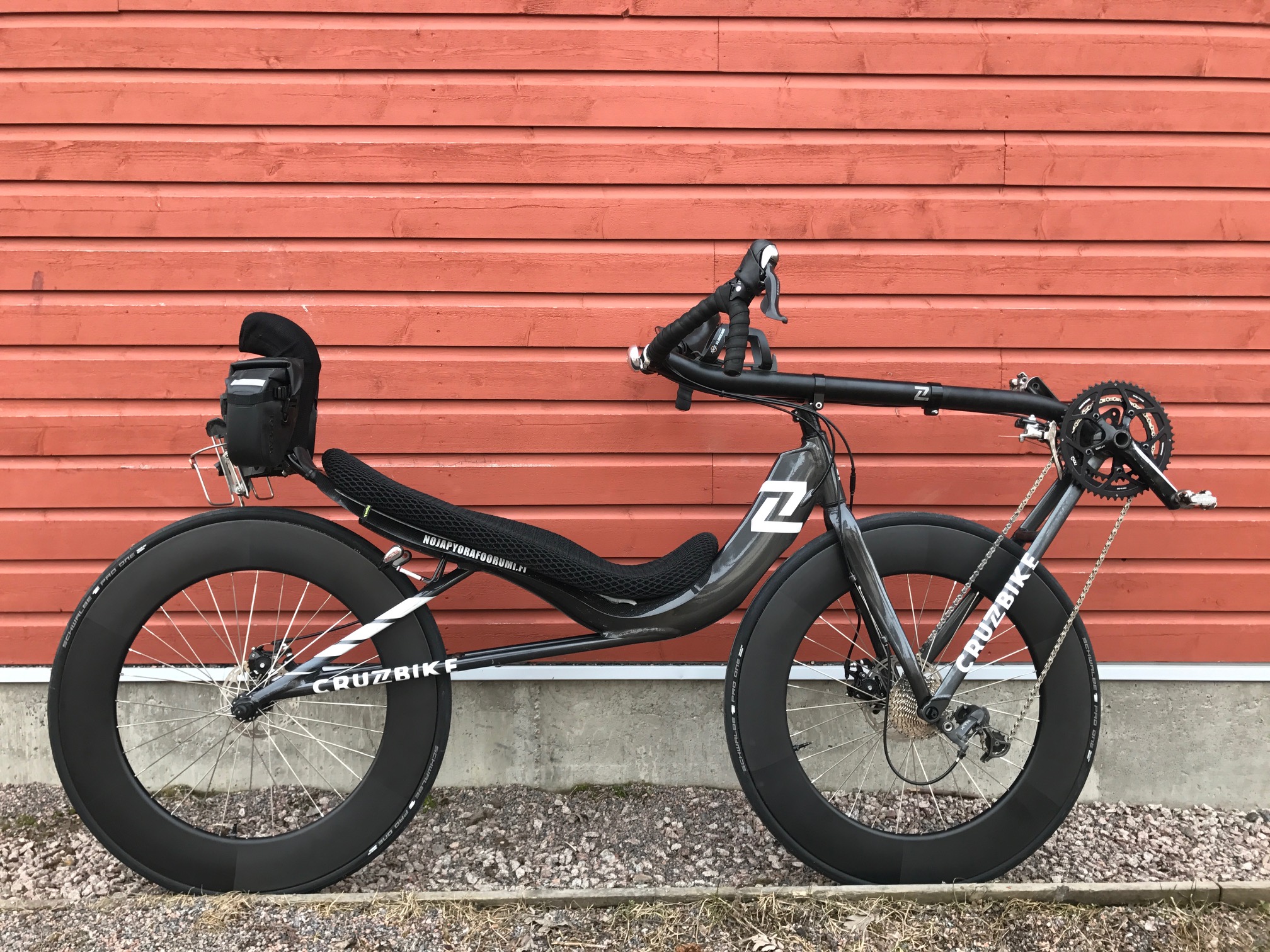

Vendettan ajokausi loppui lumen tuloon kuukausi sitten. Kyllä tuntuu vielä kuukaudenkin jälkeen Azub niin kovin hitaalle :roll:
Päädyin sitten niihin 88mm vanteisiin. Acebikelta tilasin leveällä U -profiililla, tubeless -yhteensopivat, ilman jarrupintoja. "Värinä" UD matta. http://www.acebike.com/88mm-clincher-wi ... -wtd8c-tlr Vielä on hyvin aikaa speksailla jarrut ja opiskella tubelesshommia...

Valmiina kesäkauteen ! Olihan homma saada tubeless -gummit vanteelle, ja pitämään, muuten speksailut meni ihan hyvin. Pinnojen pituuden laskemisessa kävi joku pikku virhe ja 16:sta pinnaa piti lyhentää pari milliä. Kiekoistahan oli tuossa jo juttua aiemminkin, ei niistä sen enempää. Jarruiksi valitsin tutut ja turvalliset Avidin BB7:t, joita olen käyttänyt eri pyörissä jo vuodesta 2003 ja aina on hyvin pelannut. Semmoinen erikoisuus tuli tähän että takavaihtaja toimii "väärinpäin" :shock: Sattui olemaan varastossa vanha kunnon XTR Rapid Rise vaihtaja...
Ajamassa kävin vasta kilometrin verran, testasin että kaikki toimii. Eipä siinä juuri tarkempia huomioita ehtinyt tehdä, mutta kiekot yllättivät sikäli etteivät pitäneet ollenkaan niin kovaa ääntä kuin olin odottanut :D

Anteeksi sanavalintani osittain, mutta on pakko todeta että tuo on ihan törkeän komea ja menevän näköinen peli :D !

Kiitos. Juu, onhan se aika nopeen näkönen kieltämättä, asettaa paineita :mrgreen:

Puuskaisella tuulella vaeltelee jo tolla etuvanteen profiililla. Sen verran on pitänyt tuulisia kelejä viimeaikoina, jotta otin suosiolla oman rakkineen etuvanteesta pillerit irti samalla kun käänsin kesäkumit alle.
Ehkä sit kesäksi laitan pölykapselit takas kun rupee kone kulkemaan ja tuulet rauhoittumaan.
On kyl törkee masiina! Oikeen hävettää kun vertaa omiin :?

Tämä on yksi hienoimman näköisiä nojapyöriä ikinä. Kerrassaaan tappavan leuhka peli. Näitä lisää!!

Kiinnostaa tietää laippojen syvyys kiekoissa sekä MBBn etupään herkkyyden sivutuulelle verrattuna käsin tuulta vastaan painittavissa etupäässä. Kun mulle saattaa tulla MBB lähiaikoina. Sormet ristiin.
Sen verran eroan VPHn määritelmästä, ettei ole leuhka, vain tappavan näköinen. Kun olen nähnyt kuskin actionissa tuolla pyörällä Helsingin velodromilla ja kello kertoi kuudesta kympistä nopeutena nopealle kierrokselle lentävällä lähdöllä...

mhelander kirjoitti:
Ehdottomasti syvät kiekot MBB:hen kun siinä on koivet auttamassa käsiä jos tuuleskelee enemmän. Ei käytännössä mitään ongelmia ajaa 88mm syvillä kiekoilla ristituulissakin tai rekkojen ohitellessa. Vähintään 23mm leveät vanteet niin päälle saa sen levyiset tai himpun leveämmät gummit joilla ajomukavuus paranee rullaavuuden kärsimättä.
Vielä on vähän kevätterässä ajotuntuma, mutta kyllä mhelander olit oikeassa. Vakaasti menee. Ainut milloin saattaa puuska vähän heilauttaa on kovassa vauhdissa (60+km/h) vapaalla rullatessa, mutta ei pahasti, ja jos on veto päällä niin vielä vähemmän.
Ajomukavuus 23mm (todellinen mitta 25mm) Schwalbe Pro Oneilla oikein hyvä, 6bar paineilla.
Nopeusedusta ei nyt mitään faktaa pääse koskaan sanomaan, kun ei ole tehomittaria, eikä toisia kiekkojakaan että samoissa olosuhteissa testais. Mutta vertailemalla viime kesäisiä nopeuksia sanoisin että n.1km/h on tullut vauhtia lisää jo nyt vaikka kuski on vielä kevätterässä ja talvikamppeissa joutunut edelleen ajamaan.
Taisi olla viides lenkki kun ei tullut enää yhtään hutia "väärinpäin" toimivan vaihtajan kanssa.
