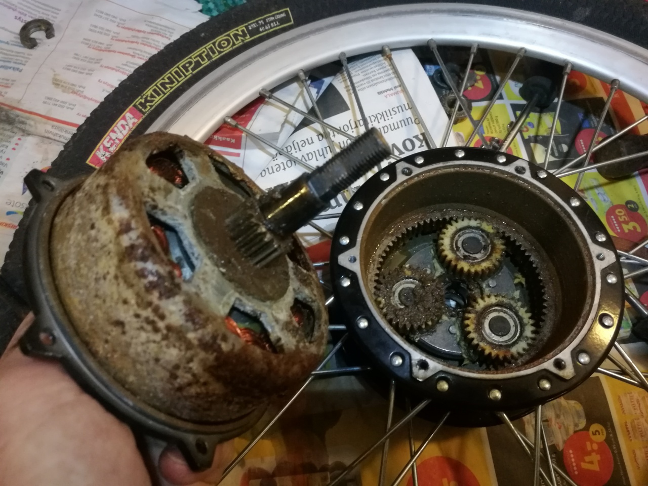

Jep sain purettua, oli ollut jo huoneen lämmössä muutaman päivän. Vettähän siellä oli sisällä :( mutta noin irrallaan kaikki pyörii - nuo muoviset rattaat, sekä sähköosa.

Tuossa vehkeessä roottori on tuo kaikkein ruosteisin kuppi "sähköosien" päällä. Tuon kupin sisäpinnalle on liimattu kestomagneetteja, jotka eivät kai sitten ota kiinni käämien päihin, mutta tuo kuppimainen roottori on ruostuttuaan varmaan turvonnun niin, että ottaa kiinni tuohon alumiiniseen pesään sen ulkopuolella.
Eli hiomalla ruoste pois?
Voiko kuvan perusteella nähdä, minkä tyyppinen moottori on? Vaihteellinen vai ei? Vapaa ratas vai ei?

Näyttää siltä, että oli aikakin purkaa tuo. Vaihteiston rattaat kannattaa puhdistaa huolella ja rasvata puhtaalla rasvalla. Moottoria voi käyttää ilman tuota vaihteisto-osaa. Pane akselinpää ruuvipenkkiin kiinni ja kytke sähköihin. JOs saat sen pyörimään, on roottorin ulkopinnan puhdistaminen helpompaa pyörivää roottoria teräsharjalla tai hiomanauhalla jarruttamalla.
