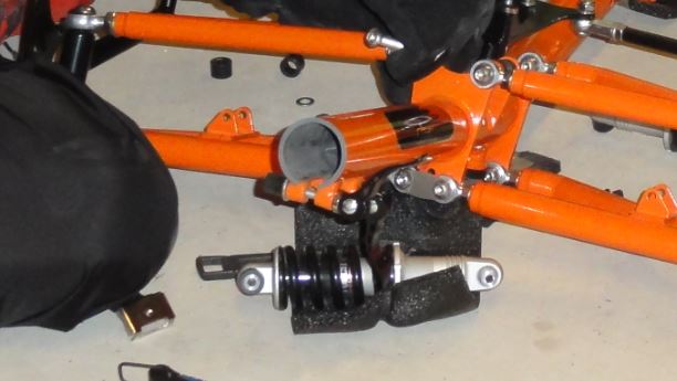

Kyllä se siellä mahtuis heilumaan. Kiinnitysvaihtoehtoa en ole vielä valinnut. Olkatapit ovat alkuperäisessä tilassa.

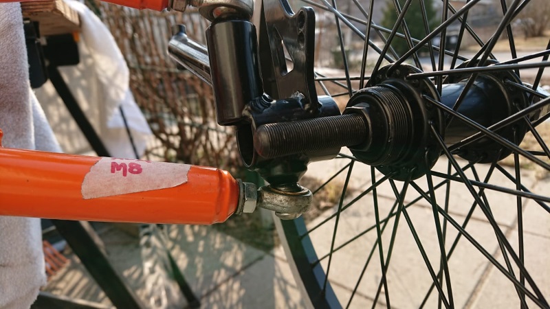

Bike-discountin tilaus tuleekin vasta ensi viikolla. Vielä en ole päässyt mihinkään päätökseen, miten tekisin akselin kiinnityksen. Entäs te? :D Pohdinnassa on sellainen välyksetön kartioratkaisu lukituksella. Vielä sellainen, että se olisi helppo irrottaa, mutta ei irtoaisi helposti ajossa. 13mm terä ja M14x1,0 kierretapit jo tulivat. Ensi viikolla saan "pajan" kalustoon perehdytyksen, joten tämä projekti voisi saada lisää vauhtia tämän jälkeen. Penkin kiinnikkeet voisi olla ensimmäisenä työn aiheena.

No yllättävän huonosti. Töissä sanottiin, että se on heillä harvinainen koko. Puuilo, Biltema ja IKH myy ei oota. Feeniksissä tehtiin fyllaus ja se on pitänyt hyvin. Jos laittaisin 40mm putkea, voisi puomin säätäminen olla aika änkemistä, kun maalaus tuo helposti paksunkin kerroksen. Siis maalaus kunnolla eikä vain spraysuihkaus. Mulla on 0,5mm messinkilevyä, jota voisi kokeilla. Specbiken alkuperäisasennus on tehty muoviholkilla. En tiedä kestäiskö 3D-tulostettu versio. ABS:stä ehkä. Hmm.
Etupuomin muoviholkki.JPG (37.19 KiB) Katsottu 4536 kertaa
Hipparionista taitaa olla toinen versio menossa ykkösen katoamisen takia. Kolmosta on suunniteltu, että ei ihan täysin lopullinen pyörä. :)
