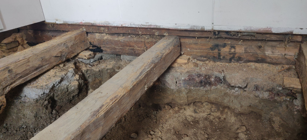

Kirjoittaja PW
Alotettiin satavuotishuolto vähän etuajassa josko olis talo sitten vähän edes ehommassa kunnossa juhlavuonna. Lattian rakenne saattaa kuvasta selvitä. Savi-moreenipinnan päälle oli ladottu kiviä, jotka luultavasti räjäytetty lattian alta löytyneestä lohkareesta tai kalliosta. Kivien päälle ja väliin betonia, roskavaluksi sanovat rakennusimmeiset. Betonipinta pietty, vasat tuettu palikoilla betoniin ja eristeeksi purua. Rakenne ehkä vähän epäilyttävä, varsinkin tuon betonin alle jääneen saven osalta. Luultavasti rakenne olis kestänytkin sen sata vuotta ja ylikin mutta joskus -50luvulla on tuotu taloon lämmitysputket huoneen nurkasta ja rikottu osa roskavalusta - syntynyt aukko täytetty laudan pätkillä ja purut päälle. Veikkaan, ett tuosta on alkanut lattia romahtamaan.
Savea nyt kaivettu pois ja tän hetkinen suunnitelma olis lapioida tilalle jotain kapillaariestettä, sopivan kokosta soraa, sepeliä, singeliä. Muuten lattia tehtäs entiseen malliin, eristekerros vähän paksumpi. Onko eriste purua vai jotain muuta - ei oo viel pohdittu.
Ps. Väliseinän hirretkin makaa tuon roskavalun päällä
Siinä viel pähkäilyä, pitääkö seinät tukee paremmin, saada savi pois alta vai jättääkö noin?
