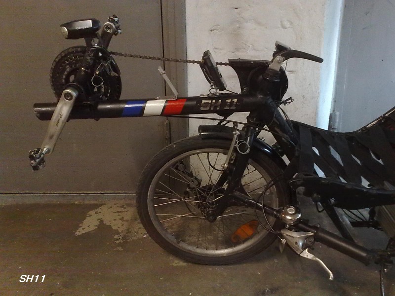

Tässä koko kuva tämän hetkisestä SH11:sta
Perässä oleva led-takavalo saa virtansa moottorista. Hankkeissa on löytää samalla systeemillä toimiva led-etuvalo.

Otinpa taas soutamisen jälkeen käyttöön SH11:n ja tuunasin sitä vähän. Biltemassa on tuollaisia tarrairtokirjaimia.
Kyllä tämä SH11 on minun tekemistäni nojakeista kaikkein mukavin ajettava.

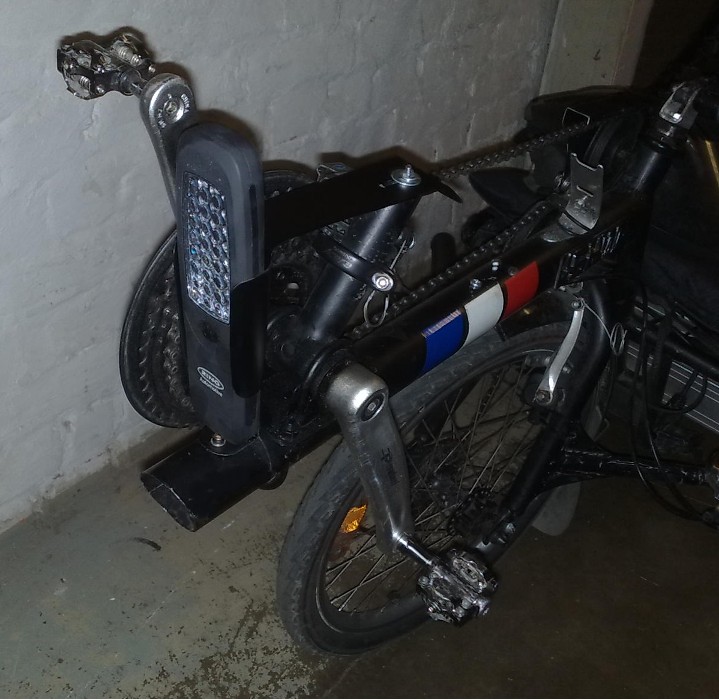

Paikallisessa autovarusteliikkeessä oli tarjouksessa (13,90 €) Ring Automotive työpaikkavalaisin, jossa on 24 lediä ja kolme 1,5 voltin paristoa. Asensin sen SH11:een tekemällä sille telineen 1 mm Al-levystä, jonka maalasin mustaksi. Hyvin valaisee! :mrgreen:
