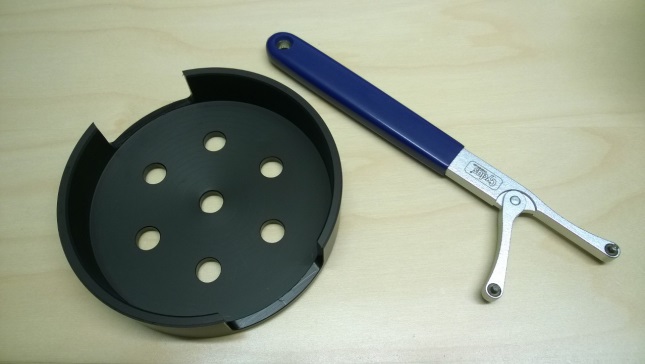

Taittopyörän kansi ja työkalu saapuivat:
Tuon perusteella löytyi Saksankielinen nimi "Stirnlochschlüssel" tuolle työkalulle (~ otsareikäavain :wink: ).
Se löytyy myös tästä luettelosta sivun 9 alareunasta...

Tyrkkäsin suojuksen paikalleen. Hieman se on tiukka siihen, ketjun ulkoreuna ottaa siihen hieman. Ehkä kuluu ajan mittaan... Pitää kattoo Sunnuntain 3h session jälkeen pitääkö dremelillä hieman tehdä lisätilaa...
Älä nyt hyvä mies polkemalla kuluta ketjusuojaa. Jos ketju ottaa yhtaikaa molempiin ulkosärmiin kiinni, niin sitä pitää ilman muuta virittää hiomalla. Tilanne on pahin, kun ketju on molemmin päin suurimmalla rattaalla.
Myös terävällä puukolla vuolemalla saattaisi saada tuota reunaa kätevästi laajennettua. Jos se hälppii vain toiseen särmään, vika on suojan asennossa. Sitä pitää pyöräyttää tilaa tekevämpään suuntaan.
Oletko varma, että suoja on täysin symmetrinen, ettei se voi olla väärin päin asennettu. Kuvassa näyttää aika symmetriseltä, mutta täysin varma ei voi olla. Kokeile ensin kääntää suojaa 180 astetta.
Ei se ulkosärmiin ota vaan suojuksen kehän sisäpintaan. Ääni kuulostaa samalta kun ketju menee putken sisällä. Luulisin että kyse on millin kymmenyksestä tai kahdesta. Ajattelin tänään pikkupakkasessa muutaman kilometrin lenkin ajaa (Tappajasepelistä välittämättä) ja sitten avata tuo jotta varmistuu käsitys siitä mihin se ottaa.
Joo, mittailin sitä ensimmäiseksi kun sain sen käteen. On symmetrinen.
Kuvasta päätellen taittopyörä ottaa kiinni ensimmäisenä kehän sisäpintaan. Otsapintaan se voi ottaa helposti kiinni, jos on vähänkin vinossa. Vähän outo rakenne, kun tuo otsapinta on koko matkalta sileä, eikä keskelle ole tehty laakerin sisäkooliin nojaavaa koroketta. Mellabrikka väliin, niin lakkaa hankaamasta otsapintaan.
