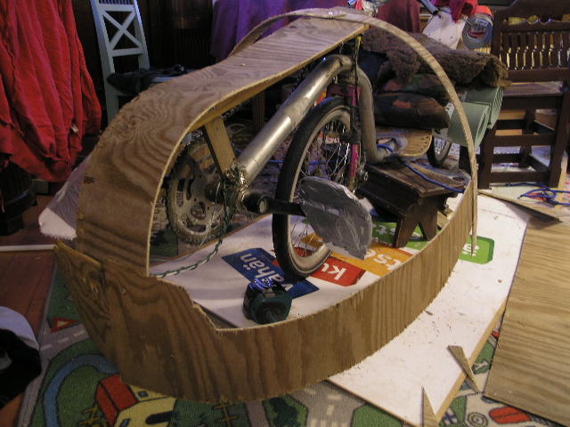

Läksinpä yrittämään etupään kattamista. Lähinnä materiaalista jota nurkista löytyy, jonkinlaista prototyyppiä jota voi kokeilla ja mallailla muutoa sekä toimivuutta. Tästä se lähtee, tuohon jos teippailis retkipatjaa jalkojen päälle ja sivuille. Nyt vaan kaupasta hakemaan sitä jeesus teippii :D

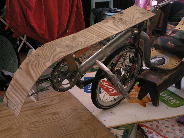

Vanerista vielä alareunoihin tukea
Seuraavaksi patjaapintaan.
Re: pw1
Lähetetty: 04 Helmi 2012, 16:13
Kirjoittaja PW
Nyt tajusin ett taitaa tuo alavaneriin tuleva ripustus ottaa polveen kiinni, no sitä pitää miettiä ja muotoilla.
Re: pw1
Lähetetty: 04 Helmi 2012, 18:52
Kirjoittaja PW
Ensteks vaikutti helpolta mutt on tuossa miettimistä ja askarteluu ett ton maton saap muotoonsa ja ees jonkun näköseks. Tukiruoto materiaalii pitää varmaan lisätä ainakin näin alkuun, voihan sitä turhia myöhemmin vähentää tai keventää.

Ei nyt nurkista löydy kanaverkkoo,enkä ihan usko ett se ratkasis ongelmaa. Tuo tukiranka pitäs kuitenkin olla aika tukeva vaikka ite kate ei painakaan juuri mitään. ilmavirta kuitenkin vaikuttaa tuon paikallaan pysyvyyteen ja erilaiset tärinät.
Tarkotus tehdä tuosta keskeltä matalampi ett näen eteeni ja jalkojen kohalle kohoumat jotta mahtuvat polkemaan. Tuon kohouman kannakkeiksi muotoilin jotain lattaa ja vanhoista ketjusuojista leikkelin sopivia kulmallisia kaaria. Muoto hyvä mutt tukevuutta kaipais lisää varsinkin tuo takapää. Jos sen kopan alatuen jatkais penkin alle kiinni, sais tukea lisää mutt saattaa sisään kömpimistä haitata. Täytyy suunnitella.
Pitäs olla jonkinlaista tekstiilityö kokemusta ett osais tuon päällisen leikata sopivaan muotoon.

Purin ruon tekeleen pois ja läksin polkeen :D koululla äänestämäs ja sitt muuta ajoo. Yhteensä tais tulla 16km, välillä lastenlasten luona lämmittelemässä. Pakkasta 25 - 27 astetta, 10km taitaa olla semmonen pätkä ett tuossa varustuksessa pärjää jos joutuu välillä jaloilleen alkaa jalkapohjat heti jäätyy. Siis talvikengät ois kovasana ja mieluummin väljät. Eli mie tartteisin väh 48 tai isommat :roll:
Tuon etukatteen tekoon vähän kyllästyin, jos ei ekana päivänä saa ajettavaan kuntoon jää kehittäminen helposti siihen. Tuli myös vähän semmonen olo ett siitä tulee romuista " askartelemalla" helposti liian iso, painava, epäkäytännöllinen, ruma, heikko ym. Voi olla ett aloin myös tehdä liian kattavaa katetta eli vois sivuilta jättää enmpi auki varsinkin jos tarve on kylmää viimaa vastaan rakentaa tuo. Urheilukate ois sitte erikseen.
Jos tuota viel alan tekeen ni pitää panostaa noihin kiinnikkeisiin pyörästä koppaan. Ne pitäs tehdä oikeesti jostain sopivan jäykästä ja kevyestä matskusta kuidut, alumiini tms. Tietyst vois eka version tehä teräsputkestakin ja keventää jos toimii muuten.
Nyt on kuitenkin jonkinlainen näkemys minkä muotonen tuo pitäs olla ja minkälaisilla mitoilla. Pelkästään ilmasta hahmottaminen tahtoo olla miulle vaikeeta, ku saa vähän jotain materiaalia josta vääntää ymmärtää tuon 3ulotteisen muodon paremmin.

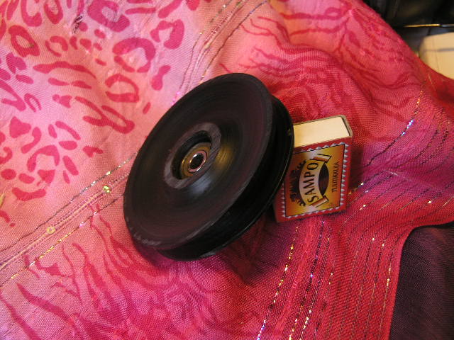

Ensimmäinen ite sorvattu polyasetaali rissa, ei mikään kaunotar mutt oletan ett toimii. Voishan tuota hioo ja hipistellä mutt ei oo ollu tapana toistaiseks ja saattas pistää liikaa silmään muusta kokonaisuuvesta :D
Kaverin puusorvilla sorvasin, ei mitään suuria ongelmia. Taltat ei välttämättä parhaita muovin sorvaukseen, välillä meinas haukata. Tarpeeks kapeeta työkalua ei ollu ett ois ketju-uraan saanu harjanteen mutt eiköhän tuo mene noinkin. Laakeripesän porasin oksaporalla, jolla saa pohjaltaan tasasen reiän. Pikkasen liian iso oli tuo oksaporanterä mutt saan laakerin varmaan jollain kiilattua tuohon. Seuraavan kerran pitää tehdä tuo laakeripesän reikä ensin ja sorvata sitten, tulee paremmin keskelle. Nyt ku olin porannu akselireiän ensimmäiseksi ni oksaporan keskittäminen oli vaikeeta.
Että semmosia opittu tällä kertaa t. Petri

Viilan kahvapäähän (ruoto) voi hioa terän, jolla saat ne urat sivulevyjä varten, eli sinne uran pohjalle harjanteen.
