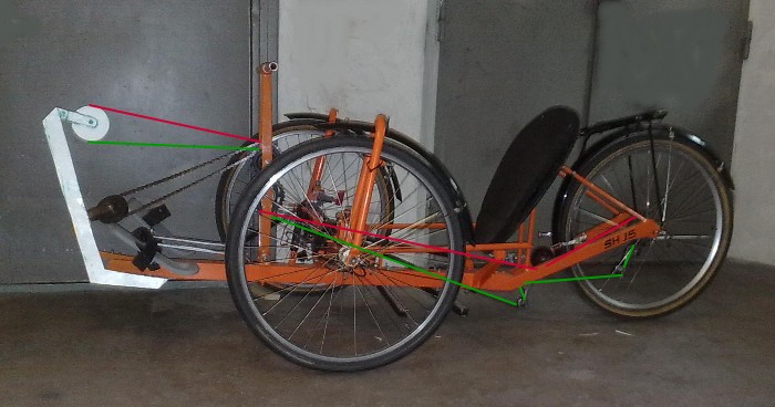

SH15:n rakentelu on ollut pitkään tauolla, mutta tänään asensin nivelellä varustetun suuremman etutaittopyörän, ja sehän kääntyy melkein vaakasuoraan, eikä ketju enää hypi pois päältä. Kun yksi ketjunkiristin ei riitä, asensin toisen, ja homma lähti ainakin työpöydällä pelittämään. Sellainen ongelma kahdessa ketjunkiristimessä on, että ovat eri jäykkiä. Toinen menee kohta oikoseksi, kun toinen on vielä alkuasennossa. Yhdessä pitkävartisessa ketjunkiristimessä on se ongelma, että se ei mahdu, kun jo tavallinenkin melkein ottaa kiinni maahan.

Otinpa videon SH15:n tämän hetkisestä "veto/työntö" toimivuudesta: http://www.youtube.com/watch?v=9ADjJW30 ... e=youtu.be
Niin kuin videosta hyvin näkyy, suurin ongelma on ketjun kireellä pito. Olen tehnyt pieniä koeajoja, ja tasaisella kohtalaisesti kulkee, mutta vastamäessä täytyisi saada aikaan pienempiä vaihteita tai sähköavustus, niinkuin siinä jo sellainen olikin. Oletin, että työnnöstä olisi vastamäessä riittävästi apua, ja sähköistystä ei tarvittaisi. Tuntuu, että homma toimi kuitenkin paremmin vain veto-systeemillä. :roll:
Re: SH15 Soudettava kinneri
Lähetetty: 27 Kesä 2012, 13:01
Olet nyt muuttanut mekanismia siten, että välityssuhde sekä veto- että työntösuuntaan on sama ja soutuliike tuottaa syvenevän zetan soudun vedon loppua kohti. Tämän aikaisemman kuvan järjestelyssä työnnon välityssuhde oli paljon pienempi ja siinä olevat ketjuzetat syvenevät vastakkaisiin suuntiin tasaten ketjulenkin pituuseroa soutuliikkeen eri vaiheissa.
Molemmat vetävät rattaat ovat lisäksi nykyisessä versiossa melko ylhäällä vivussa ja taittopyörä kiinni alhaalla. Tämä tuottaa lisää ketjun pituuseroa vedon eri vaiheissa. Nostamalla etumaisen taittopyörän ylemmäs ketjun pituusero tasoittuu. Paras korkeus on summittain soutuvivun ylempien pyörien keskimääräinen poikkeama (korkeus) vetolinjalta siten, että aivan edessä ja aivan takana ketjut lähtevät vivulta yläviistoon ja keskiasennossa alaviistoon, kuten tuossa kuvassa yllä. Lähes saman vaikutuksen saat aikaan tekemällä soutuvipuun mutkan siten, että tämä, tai vähän edempi taittopyörien asento on keskiasento, josta soutaminen liikuttaa niitä molempiin suuntiin.

Laitoin 50x50x1,5 mm neliöputken avulla keulan taittopyörän ylemmäksi:
Saumat on vielä hitsaamatta. Kun keulapuolella tahtoi ketju vetosauvan ollessa etuasennossa jäädä löysälle ja ketjun hyppi helposti pois päältä, asensin eteenkin ketjun kiristimen taittopyörän ja kumijousen avulla. Mekanismi toimii nyt aika hyvin. Vetovaiheessa, kun vipuvarsi on noin pitkä on liikkeelle lähtö hidasta vaikka takarattaassa on suurin ratas käytössä. Vipuvartta pitäisi saada lyhyemmäksi. Työntövaiheessa vipuvarsi on turhankin lyhyt, mutta eihän siihen niin helposti voimaakaan löydy.
Lähetetty: 29 Kesä 2012, 11:58
Noita vipusuhteita saat muutettua rakentamalla taitto- ja vapaanapaketjupyöräblokin "teliksi", joka voidaan asentaa kiinteästi soutuvipuun, paitsi vivun suuntaan, kuten nyt, myös eri asentoihin taakse päin kiertämällä lähes siihen asti, kun se on vaaka-asennossa. Aivan vaaka-asentoon asti ei kuitenkaan voi mennä, koska vivun ollessa takana ketju ei saa hangata itseensä edessä olevien taittopyörien päällä. Tällä tekniikalla ketjun pituuden muutoskin vedon eri vaiheilla pienenee korkeuden pienenemisen suhteessa.
