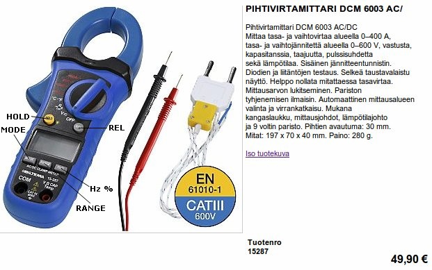

Allaolevaan kuvaan merkitsin pihtivirtamittarin nappuloiden tekstit. Ohjeessa sanotaan, että nollakohta nollataan ja säädetään REL-painikkeella, että kyllä kai se sitten on se kalibrointinappula?
Sitten vaan REL nappulalla. Olennaista on, että kyseistä nappulaa painamalla mittarin näyttämä 0,?? vaihtuu 0,00.
Komeita virtoja sait mitattua ylämäessä ja lähdössä. Kokeilepa vielä alamäessä, millä nopeudella virta lakkaa laskemasta. Veto päällä kiihdytät vaan, kunnes virran lasku pysähtyy.
Toinen kiinnostava tieto, nyt kun tuo virtatieto on olemassa, on akun jännite, kun virta kasvaa suureksi. Putoaako akun napajännite kuinka paljon.
Asenna yleismittari tuon pihtimittarin viereen suoraan mittaamaan akun jännitettä. Kun molemmat näyttämät ovat tiedossa saat akusta otettavan tehon kertomalla näyttämät keskenään. Eli kun virtamittari näyttää 17A, näyttää jännite esim. 33,2V tai jotain. Mitä vähemmän napajännite laskee virran nousessa, sitä parempi / paremmassa kunnossa akku on.

Otin johdon pois pihtimittarin pihdeistä ja annoin sen vapaasti kulkea mittarin renkaan kautta.
Aivan! Pihtimittaria käytetään siten, että johtimen täytyy kulkea pihtien muodostaman renkaan läpi. Johdinta ei saa puristaa pihtien väliiin.
