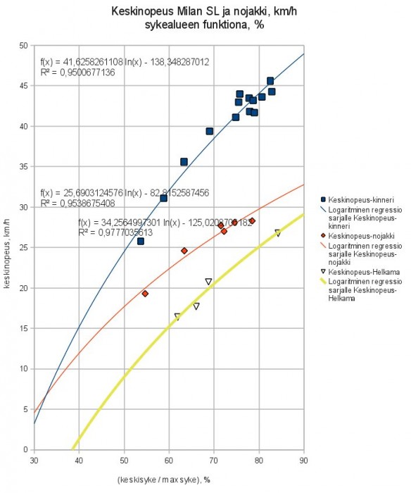

Jep, korjautin etuvaihtajan vaijerin kippurasarvisesta Helkama Kulkuri -retkipyörästäni. Olen nyt ajanaut sillä neljä kertaa Ojakkalaan, jolloin on mahdollista lisätä myös sen arvot aikaisempiin graafeihin:
Nopeus vs syke: Milan SL, Performer Agenda, Helkama Kulkuri
Tuosta näkee sen, että kun pystypyörällä ei pääse nojailemaan rennosti, niin syke nousee selvästi, vaikka ei liikkuisi mihinkään...

ajarmala kirjoitti:
Ilmeisesti tämä ilmiö aiheuttaa sen, että pystypyörän ja nojapyörän käyrät näyttäävät leikkaavan koordinaatiston ulkopuolella?

ajarmala kirjoitti:
Periaatteessa kyllä, mutta muista että X-akseli on prosenttiluku maksimisykkeestä eli yli 100% ei voi saavuttaa missään tilanteessa.

ajarmala kirjoitti:
Joo, ei, mutta "jännä" mielikuva tulee, nojapyörän ja pystypyörän nopeusero kapenee tehojen kasvaessa, vaikka oma kokemus on päinvastainen.

Arvaan, että vika on mitattujen pisteiden epäedustavuudessa. Nojakin käyrän pisteet eivät yletä yhtä korkeille sykearvoille, kuin pystärin ja kinnerin. Olisiko kyseessä ns. huono päivä tai sitten pidempi reissu, jonka takia syke nousee väsymyksen takia, eikä huvita rehkiä korkeammalla sykkeellä. Jotta nuo olisivat vertailukelpoisia mittauksia, pitäisi kaikilla pyörillä ajaa summittain samoja reittejä, vähintäänkin saman pituisia, samoilla sykkeillä, jotta väsymyksen vaikutus olisi kaikissa sama. Nyt nojakkikäyrän matalammat sykearvot viittaavat erilaiseen ajoon, kuin kinnerillä ja pystypyörällä.
Re: Velomobiili hakusessa
Lähetetty: 22 Loka 2013, 00:00
Kirjoittaja ajarmala
Kaikki pisteet on ajettu täsmälleen samalla reitillä: Nummelasta Ojakkalaan ja takaisin, yhteensä 11,1 km. Eli perinteinen fillarilenkki: sinne ja takaisin samaa reittiä. Mutta toki sää ja päivän kunto vaihtelee ajan mittaan. Lenkin alkupisteeseen on kotoa matkaa n. 1,5 km, jonka olen aina ajellut hyvin kevyesti eli varsinaisesti väsymystila ei vaikuta tuloksiin.
Ja niin kuin jo joku ehti todetakin, tuon käyrän x-akseli on prosenttia maksimisykkeestä, joten se ei voi ylittää arvoa 100 %, vaikka kuinka näyttäisi siltä, että pystypyörän käyrä leikkaisi nojakin käyrän jossain kaukana oikealla.
