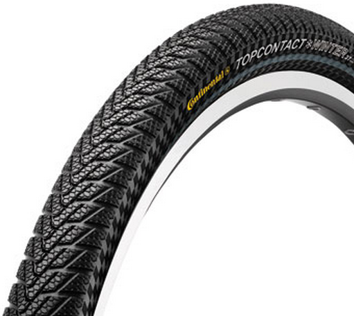

Täällä Oulussa kun kelit kylmenee ja märkää on koko ajan, ja eilen ei tullu heti iltasella kunnon leffaa niin pistin sitten Metan talviajokuntoon.
Alle pistettiin Continental TopContact Winter II 37-622 kitkarenkaat:
Nuo on todellisuudessa R520 -vanteilla tarkalleen 30mm leveät 6bar:n paineilla. Tuli huolimattomasti laitettua ilmaa takarenkaaseen niin "vastapuolelta" hyppäsi gummi vanteelta ja räjäytti sisärenkaan. Onneksi vararengas löytyi ja tällä kertaa kun ei sähellä niin onnistui. Ovat muuten ihan yhtä helpot menemään laatu vanteille kuin GT 4000 S sliksit.
Ja eteen täyshiilari 29er haarukka ja eteen-taakse BB7 levarit.
Kunhan kehtaa ja joutaa niin pitää käydä vielä ennen lumia plussan puolella kokeilemassa miten hyvin pitää märällä pyörätiellä ja havuissa sekä lehdissä. Slikseillä ja V:llä ei voi tosissaan ajaa tuollaisilla (pyörä-) teillä.

Kunnon lumikelillä, joilla helander ei yritä ajaa, noilla tuskin tekee mitään koska kuvio on aivan liian tiheä jotta toimis hyvin

Joo, eilen laskeutui sitten sankka sumu auringon kanssa ja kun kävin vähän ennen puolta yötä käppäilemässä tiellä talon edessä ei siellä meinannu pysyä pystyssä ulkokengissä. Sumu pudotti jäärähmän joka oli kostea pinnasta, sellanen "teräsjää" jota sataa joskus taivaalta.
Siis täydellinen keli testata Metan kitkagummeja. Ilman lukkopolkimia pyörä alle, kesti tovin että kaatumatta pääsi sen selkään ja liikkeelle. Jonka jälkeen ei tienny mitään että on liukasta. Kovasti jarruttaessa jää tuntui kuin asfaltilla olis hiekkaa, menee lukkoon muttei luista. U-käännös kapealla tiellä polkien, ei mitään ongelmaa. Kiihdytykset, ei sudita tyhjää.
Kyllä nyt Contin TopContact 2 yllätti positiivisesti. Viime kevään Road Plus -gummeilla en olis uskaltanu edes kokeilla mokomalla jäällä, lipat olis tullu takuuvarmasti. Kävin myös lauantaina yli neljän kympin lenkin pyöräteillä, rapakot oli jäässä ja märkää (jäätäkin) löytyi reitiltä. Keskari 27.4 joten luottoa renkaisiin löyty. Ei mitään pito-ongelmia.
Vielä kun saa lumella ja etenkin jäällä jossa lunta päällä testattua niin sitten on pahimmat olosuhteet kaluttu. Tähän mennessä erittäin hyvät kokemukset. Sanoisin että paremmin piti peilijäällä kuin nastarenkaat (Marathon Winter ja Nokia kokemusta on)...

Kannattanee säästellä noita viimeistään sitten keväällä karkealla asfaltilla. Paljon ei ole kulutettavaa pintaa, kunnes tuo ensimmäinen suomukerros kuluu pois ja lakkaa parantamasta pitoa.
Joo ei montaa (maantie-) asfalttilenkkiä tarvinne näillä ajaa kun voi jo slikseillä lähteä. Mutta niille vähille nämä on reilusti nastarengasta parempi vaihtoehto joka suhteessa. Mun mielestä.
