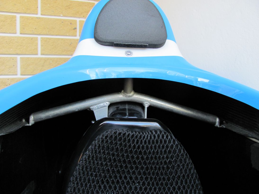

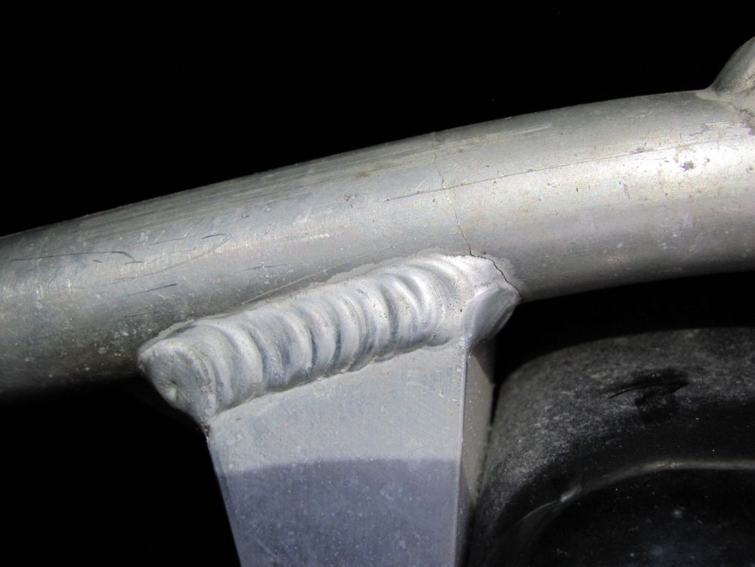

No mutta rengasasioista toisenlaisiin ongelmiin. Eli tänään huomasin ketjuja rasvatessa että iskarin yläpään alumiinisessa kiinnitysosassa oli murtuma. Eli siis jo toinen alumiiniosa josta löytyi murtuma. Eturungostahan löytyi kaatumiskorjauksen yhteydessä aikanaan murtuma. Ohessa vielä kuvat uudesta murtumasta. Olin yhteydessä hollantiin asiasta ja lupasivat laittaa uuden vahvemman osan vanhan tilalle. Ei kuulemma ollut ensimmäinen murtuma samassa paikassa. Onhan noita netissä aiemminkin raportoitu.
Hitsin päästä lähtenyt. Tuohon kohtaan tulee iso jäykkyysero korvakkeellisen kohdan ja suoran kohdan välille. Siitä sen kuuluikin hajota. Eikös Mangossa tuo putki ole vain suora ja sitäpaitsi lasikuitua. Voisitko ottaa vielä kuvan niin, että näkyy, miten takaiskari kuormittaa tuota kohtaa, jotta saamme vähän lisää konstruktiivista oppia tästäkin murtumasta.
