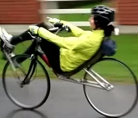

Kyllä, kyllä, mutta minulle on edelleen mysteerio, miten pitelet käsiäsi tuollaisella ohjaustangolla? Onko kuvaa, kun istut pyörässä?
Huono kuva ja otettu videosta. Ja tässä on se modaamaton Mavic häränsarvi ja huonosti säädettynä.
Mutta idea on että kädet on kyynärpäästään lähes suorana, ja vaakatasossa, eteenpäin. Kuvasta selviää hyvin miksi haluan stemmiä vielä sen reippaan tuuman alaspäin minkä se voi mennä kun tunkkaan tuota modattua stemmin niveltä ja sitten tangon asentoa...
