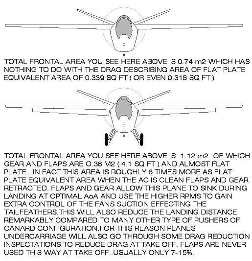

Niin tuo mun väittämä istumapaikoista suhteessa vastukseen toteutuu vain jos sitä yritetään..Boeing 747:ssä on saman verran tilaa matkatavaroille kuin ihmisille samoin junissa varmaan..busseista ei edes yritetä tehdä pienivastuksisia.

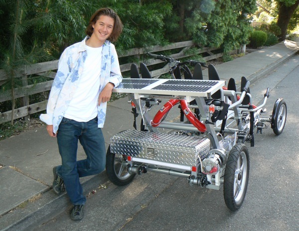

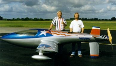

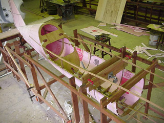

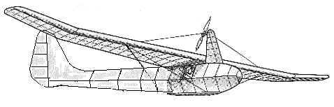

Blogissani on aurinkoenergia/polkumatkustajaleko jossa frontal area per matkustaja on 0,42 m2. Alla yksipaikkainen joka on tosi minimalistinen..vertaa siihen.
Riippuu otsikoinnista.."Suomi päästä päähän polkemalla 12 tunnissa..rengas puhkesi 2 kertaa !"
Maailma kohisee; "Kiimingin juniorit tekivät 3 uutta maailmanennätystä MOJAVEssa; polkuautolla kovempaa kuin lentokoneella tai pikajunalla !"
Mutta siinä olet oikeassa että mikä tahansa ennätys ei oikeuta juuri paljon mihinkään..ja unohtuu helposti.
0.74 frontal area
