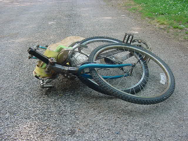

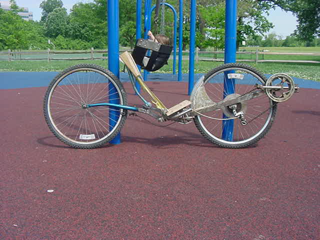

Mä olen tuosta nivelettömyydestä eri mieltä. Automaattisesti nivel ei tosin tuo kuin painoa ja vähintään olemattoman välyksen.
Sopivasti sijoitettuna nivel tarjoaa nopean ja kätevän taitettavuuden, mikä on tarpeellista usein taitettaessa. Lisäksi kaikki osat on mahdollista pitää yhdessä nipussa eikä useana irrallisena kappaleena.
Airbikessä on oikein sijoitetut nivelet. Siinä tosin ohjauskumi haittaa kovasti taitettavuutta. Vielä kun takahaarukka taittuisi rungon viereen ei tarvitsisi irrottaa takarengastakaan.
Tässä iso pyöräinen python:
[/url]
Tuolleen taittuvaan, kun laittaisi vielä pienet pyörät, saisi näppärästi taittuvan pienen pyörän.
Viimeksi muokannut jooseha, 30 Marras 2014, 19:19. Yhteensä muokattu 1 kertaa.
