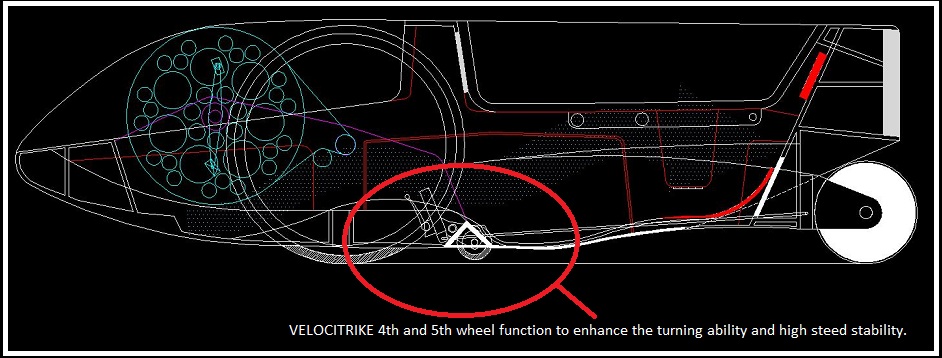

Tässä aiemmin mainitsemani 4 ja 5 pyörät kytkettynä ohjaukseen.
Eli mekaaninen kallitussysteemi.

Timppa kirjoitti:
Nuo renkaathan lisäävät laitteen painoa ja vierintävastusta. :lol:
Nehän ei ole lainkaan maassa muutoin kuin silloin kun laite pyrkii kallistumaan tms.
Paino lisääntyy 400 grammaa !
Kutsun niitä älykkäiksi apupyöriksi.

En ymmärrä, miksi kallistumista yritetään rajoittaa noilla renkailla. On luonnollista, että kallistumista pitää tapahtua kaarroksissa.

Timppa kirjoitti:
Takaohjaus ja siksi erittäin epästabiili rakenne. Pyrkii kääntyessä kallistumaan ulospäin jos oikein olen ymmärtänyt. Pelkästään kallistusta ohjaamalla ja renkaat kallistuksen mukaan kääntymällä voidaan kai saada ajettava laite mutta mutta. jää nähtäväksi
Lizard100
Viestit: 625
Liittynyt: 03 Marras 2012, 13:12
Re: VELOCITRIKE..kolmas kerta toden sanoo ?!
Viesti Kirjoittaja Lizard100 »
Syväri kirjoitti:
Timppa kirjoitti:
Juurikin näin...kovaa/voimakkasti hantaakista vetämällä ( ja toista työntämällä ) ulkoreuna nousee yläs ja laite on kolmella pyörällä...etu-, taka- ja apupyörällä...ja kallistuu ikäänkuin oikeaan suuntaan !

Timppa kirjoitti:
Leikkuupuimurissa on takaohjaus ja se ei ole ollenkaan mukava ajettava tiellä. Huippunopeuskin on peräti 20 km/h. :D
Aivan siinä on ohjaus sovitettu tiettyyn nopeuteen ja ainoaan loogiseen jolla leikkaus onnistuu..myös THRUST SSC laitteessa on takaohjaus ja se liikkuu yliääninopeudella, http://gomotors.net/Thrust-Racing/Thrus ... t-SSC.html

Lizard100 kirjoitti:
Thrust SSC aluksessa on umpititaanipallot alla;
Niin, sitä kiihdytetään suihkumoottorilla, joten vetäviä pyöriä ei ole eikä ole olemassa kumirenkaita, jotka kestävät noita nopeuksia. Tuota kapinetta ohjattaneen yksinomaan siivekkeillä ja nopeudet ovat jotain ihan muuta kuin tällä suunnitelmallasi.
Mulla kyllä nousee pahemman kerran karvat pystyyn, kun tässä ketjussa suunnitellaan todennäköisesti korkeissa nopeuksissa epävakaata pyörää, joka on tarkoitus rakennuttaa jollakulla rakennustaitoisella vapaaehtoisella jonkun toisen rahoja käyttäen ja jolla on jonkun muun tarkoitus ajaa. Ja sillä jollakulla muulla ei ole edes tilaa kypärälle. Jos tekee omalla ajallaan itselleen pyörää ja teloo sillä itsensä, niin ihan sama sille, vaikkei turvallisuusnäkökohdat kiinnostaisi, mutta kun tässä ei ole suunnittelijan oma nahka tulilinjalla, niin mun mielestäni se on väärin. Toivoisin tosiaan, että teetätät tämän pyörän omille mitoillesi sopivaksi ja otat sillä itse ensimmäisenä kovan nopeuden koeajon ennen kuin laitat ketään muuta sitä ajamaan.

Nebulus kirjoitti:
Kyllä se nimenomaan on juuri mun mitoille...rakennan kun työtilanne ja mahdollisuudet sen sallivat. Varsinkin kun toimiva systeemi paperilla on löytynyt.
Minillä kokeiltiin takaohjausta yli 100 mph nopeudessa; http://www.roadsters.com/750/
Thrust SSC:n ohjausvälitys oli 30:1...ajattelin tähän 10:1 välitystä.
http://www.bloodhoundssc.com/project/ca ... s/steering

Nebulus kirjoitti:
Tuota kapinetta ohjattaneen yksinomaan siivekkeillä .
Itse asiassa Thrustia ohjataan noilla titaani renkailla, säännöt kieltävät ohjaamisen muilla apuvälineillä.
Renkaat kääntyvät muistaakseni 6 astetta eivätkä mahdollista isompia korjausliikkeitä, eikä ne edes olisi mahdollisia nuissa vauhdeissa..
Mutta näiden laitteen vertaaminen on kyllä ihan tyhjän kanssa...

Timppa kirjoitti:
Miksi autoteollisuus ei käytä tuota takaohjausta, jos se on toimiva ja luotettava?
Takaohjattu on aina luonteeltaan epästabiili. Tämän näkee ratin liikkeistä pari sekuntia videon alusta. Kaikki suunnanmuutokset täytyy ohjata kahteen kertaan: Ensin suuri liike, joka saa etupyörät aloittamaan kääntymisen, jonka jälkeen auton käännyttyä riittävästi ohjataan takaisin ja pienempi liike perään. Oikaisu tarvitsee sekin molemmat liikkeet. Takaohjattuakin ohjataan etupyörillä, mutta etupyörät käännetään ohjaamalla takapyöriä vastakkaiseen suuntaan. Nopeat suunnanmuutokset ovat vaikeita. Etupyörät ja siis painopisteen suunta lähtee muuttumaan vasta, kun takapää on ohjattu pois linjasta. Lisäksi se tekee sen vasta, kun takapää on jo pois linjalta. Jos takapyörät jätetään riittävän nopean kääntymisen aloittamisen tuottavaan kulmaan, on seurauksena spinnaus. Yksinkertaisesti sanottuna takaohjattava on erittäin vaikea pitää suunnassa puhumattakaan kovassa vauhdissa tehtävistä väistöistä. Takaohjaus tarkoittaa siis painopisteen siirtymistä vasemmalle, kun ohjataan oikealle ja päinvastoin, kun ohjataan vasemmalle.
Kyllä tuossa oma itunsa olisi, jos etupyörät kääntyisivät edes asteen pari puolelleen, jolloin sillä voisi ajaa rauhallisesti suoraan. Takaohjaus olisi kyllä aika kätevä parkkipaikkapyörittelyssä.
En ole tarkemmin tutustunut noihin suihkumoottoriautoihin, mutta arvelen, että ne pysyvät linjassa koska suihkujen työntövoiman poikittaiskomponentti on suurempi, kuin ohjauksen aiheuttaman kaarteen keskipakovoima. TUollainen auto on siis stabiili niin kauan, kun turbiinit tuottavat työntövoimaa riittävästi. Toisen moottorin sammuessa katastrofi on todella lähellä. Jarruttaminen täytyy tehdä takapyörällä tai ja jarruvarjolla ja vasta tämän jälkeen sammuttaa moottorit, sillä moottorien sammuessa ohjauskiihtyvyys lakkaa ja autosta tulee tavallinen takaohjattava 1000 km/h vauhdissa. :shock:
