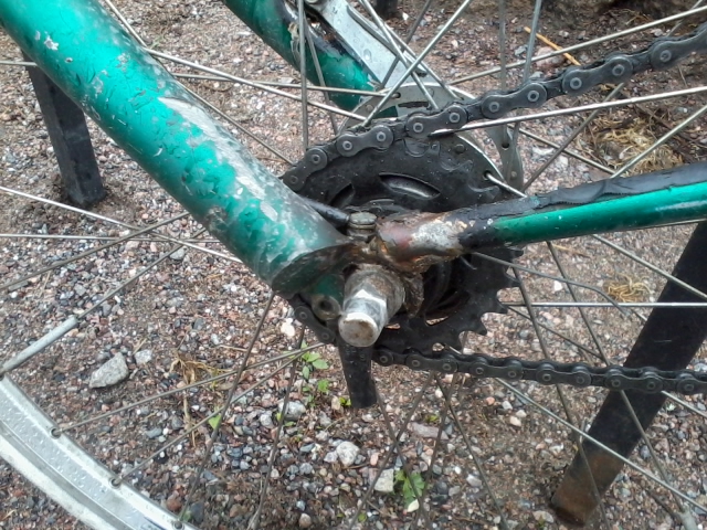

Lähetetty: 11 Touko 2014, 13:05
Kirjoittaja PW
2014-05-11 12.54.50.jpg (340.55 KiB) Katsottu 3494 kertaa
Edelliseltä lenkiltä tullessa hävis vaihteet, kevyin jäi. Tuo napa sai jotain vikaa jarrukammen iskusta, eikä meinaa muovinen lukitusrinkula pysyä paikoillaan. Aikasemmin tuo oli metallia. Kuvassa vaijerin ohjuri roikkuu alaspäin. Jotain tartteis keksiä, ehkä ettii jostain uudet osat tuohon.
Re: kääntyväkeskiöistä yrittämään
Lähetetty: 11 Touko 2014, 13:30
Kirjoittaja PW
Otin toisesta navasta metallisen vaihtajapalikan, muovia siinäkin on lukitusrinkula. Klappia houkan sivusuunnassa ja ottaa ketjuun mutt sitasen sitä haarukkaan kiinni josko pelittäs.

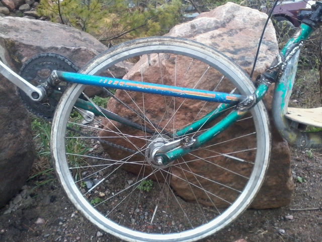

Lähetetty: 11 Touko 2014, 14:52
Kirjoittaja PW
Ajoin 10 km vaihde toimi toistaiseksi.
Nyt huomasin ett tuo uus etukolmio antaa periksi kun polkaisen oikealla, ketjuputki liikkuu rengasta kohden :? Jostain kohden pitäs vahvistaa, tuosta renkaan vierestä vasaroin sitä lyttyyn aikasemmin - ehkä siihen pitäs nyt hitsata vahvistusta. Ja/tai ketjuputken ja etuhaarukan kiinnityskohtaan :roll: :?
Vasemmalla polkastessa en havainnut liikettä.
Lähetetty: 11 Touko 2014, 17:20
Kirjoittaja PW
Käväsin kaupassa ja samalla kattelin ajaessa tarkemmin, mikä notkuu ja millon. Itseasiassa ketjuputki liikkuu rengasta kohti molemmilla polkasuilla - vasemmalla vähemmän ja oikeella ottaa jopa renkaaseen kiinni jos kovempaa polkasee. Täytyy kattoo vielä nuo hitsaukset, onko jostain jo irti, eihän nuo mitenkään hyvin oo hitsattu kumminkaan.
Lähetetty: 11 Touko 2014, 17:38
Ketju vetää diagonaalisesti haarukkasysteemiä salmiakille ja vasen haarukan haara antaa hiukan periksi. Ketju kun ei ole oikean haaran kohdalla, vaan keskemmällä. Yläputken takapään siirtäminen alemmas vähentää taipumaa, muttei kokonaan poista. Jos ei sekään auta, täytyy hyväksyä pieni haaraputki yläputken ja dropparin väliin. Hmm, tuli dejavu olo. :shock:
PS. Laita ketjun aivan alkuun kuva nykytilanteesta otsikolla "Nykytilanne". Ainakin minä tulen tänne joka kerta sitä kautta. Nyt siellä on kuva melko alkuvaiheesta. :(
Lähetetty: 11 Touko 2014, 20:00
Kirjoittaja PW
Joo, Jorilla tietysti oikea diagnoosi. Paikallaan kun kädellä painoin kammesta, kiertyy systeemi vasemmalle. Tuota lyhyempää yläputkea.

Lähetetty: 12 Touko 2014, 16:33
Kirjoittaja PW
2014-05-12 10.42.43.jpg (289.42 KiB) Katsottu 3359 kertaa
kuinka alas putken pää kannattaa viedä? Tais tulla susi tästä kokeilusta.
