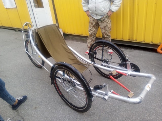

http://hpv.com.ua/2017/09/velomobil-stu ... more-18516
Tommonen trike löytyi - tuttuja piirteitä meidän foorumin omistatekeleistä ja suunnitelmista. Vähän kääntyvät etukiekot vaan puuttuu.

Mitenkä lie etujousitus toimii noin toteutettuna?
Kammet toteutettu ilmeisesti purettaviksi, polkimet pystyy vaihtamaan.

Kätevä tavarapussi! Tuossa ei taida olla kallistusmekanismia, vaikka tuollainen etupyöränripustus sen mahdollistaisi. Ellei jousitus sitten ole niin viritetty, että yläruumiin roikottaminen sisäkaarteen puolelle riittää kallistamaan.

Hieno perusidea, mutta ontuu toiminnallisuudessa. Kampiakseli on vain näköisosa. Ei tuolla kunnolla pysty polkemaan. Kampiakselin ratasta pyörittävä pää on aivan naurettavalla lenkillä kiinni. Lisäksi pelkkä takaohjaus, joten ei tuolla tulla paljoa ajamaan, vaikka kampiakselinkin korjaisi. SInänsä nätevä etujousitus, mutta kovin heikosti kiinni aikankin oikeanpuoleinen heiluri rungon puolelta. Kovaa ei vasemmalle kaarreta. :(
