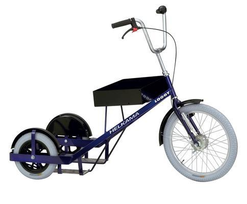

Jos valita täytyisi niin ottaisin tuon Helkaman ilman muuta. Tuohon saa helposti lisää akkujakin kyytiin, jos haluaisi vaikka Hämeenlinnaan porhaltaa vanhoilla päivillä. Yhdellä 1000W-moottorilla tuo jo lentäisi. Yksi heppu fillarifoorumilla kertoi laittavansa 1000W-suoravedon potkupyörään, mutta ei ihan taida ymmärtää suoravetojen luonnetta moottoreina.
