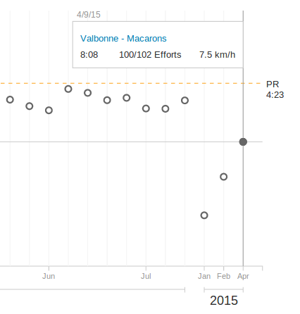

Ajoin tänään kolmannen kerran Scorppari-aikakaudellani duuniin Macaronimäen kautta. Mäellä pituutta 1 km, nousua 85 m, siis 8.5% - ihan napakka lyhyt rykäisy. Pari minuuttia pois edllisestä ajasta, jeejee. Ehkä saatan olla tilkkasen tyytyväinen, ei nää reenit ihan pieleen ole menossa.
Muutenkin aamuajelu onnistui jotenkin mukavan moniulotteisesti, tuli ajettua laajalla sykealueiden kirjolla:
