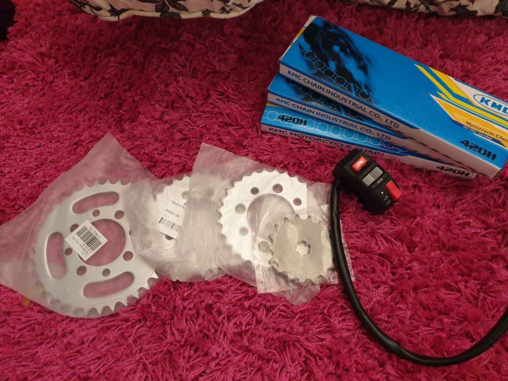

Ketjua ja ratasta. Pitäs voimansiirto ongelmat häipyä.

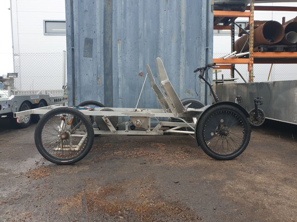

Ulkonäköön alkaa silmä tottua, tollai keula alhaalla jopa sporttisen näköinen.
Aatu
Edit. Rattaat ja ketjut mallia suzuki pv.
Re: Tavaranojakki Aadolf 7
Pajottaja kirjoitti:
Nostalginen fiilis ajalta jolloin perää nostettiin :D

Tämähän myötäilee kuorma-auton etuakselia aika tarkastikkin. Tuon palkeen mittoja en saanut mistään. Pari muuta vaihtoehtoa oli liian kalliita tai muuten vaan saavuttamattomissa. Ens viikolla pari arkkia ohutta alu levyä tulossa. Alkaa todellinen värkkääminen ja samalla paino nousee.
Aatu
