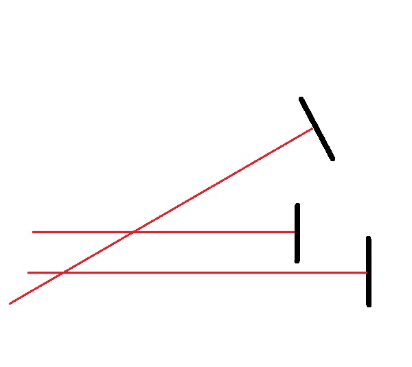

Luulen että tuo millin auraus/haritus on pientä verrattuna siihen että ackerman-periaate ei toteudu takarenkaiden osalta ennen kuin pyörä on kallistettuna ääriasentoonsa...
Saiskos tähän vähän tarkennusta Jukka . Milloin takapäässä tämämän sit pitäs toteutua . Eikö tuo "ackerman" ole tärkeempää jos eressä on kaksi kääntyvää pyörää . Kuin että takana on vain kallistuva teliakselisto .

Tilannehan on tämä:
Mustat on ylhäältä kuvatut pyörän renkaat ja punaiset niiden akselien suuntaiset suorat. Jotta Ackerman-periaate toteutuisi pitäisi noiden punaisten viivojen kohdata samassa pisteessä kääntöympyrän keskellä. Tässä ajoneuvossa Ackerman periaate toteutuu vasta kun pyörä on kallistettu ääriasentoonsa ja taka-akselit ovat samalla suoralla.
Ei oo väliä sillä onko kääntyvät renkaat edessä vai takana, onko ne yhdessä jäykällä akselilla vai kääntyvätkö erikseen, vain sillä on merkitystä että pyörän akselien suuntaiset suorat kohtaavat käänyytäessä samassa pisteessä, muuten renkaat haraa vastaan ja rullaaminen kärsii.

Onhan tuossa muitakin tekijöitä . Kun ohjausta kallistetaan , kallistuu takapyörätkin . Käsittääkseni silloin nuo kulmat muuttuu . Perinteellisessä akselistossa ne ei seuraa kallistusta , vaan rupeevat haraan vastaan . Se kuinka paljon kummasssakin tapauksessa on jo insinöörien laskettavissa .
Ei muutu, taka-akselit ovat koko ajan 90asteen kulmassa runkoa vasten. Samoin taka-akselit ovat saman suuntaiset "kampien" asennosta riippumatta.
