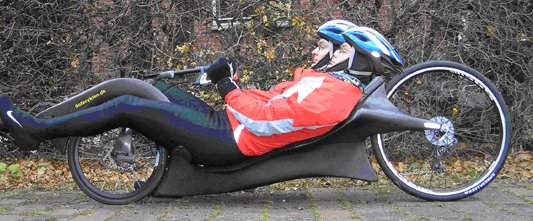

Muutama sateisempi päivä ja ajelin kickbiken sijaan tällä töihin. Matkalle sattui muutama hybridipyöräilijä joten pääsi alamäissä vähän vertaileen "rullaavuutta". Pikainen johtopäätös on se, että jos ajoneuvot kuljettajineen olisivat yhtä painavia niin molemmat menisivät mäet alas yhtä nopeasti, nyt minulla oli muutaman pyörän mittainen etu tuollaisessa 100-200m laskussa. Eli vaikka kate on hirveän näköinen, kulmikas ja julmetusti liian iso niin silti ilmanvastus ei ole pystypyöräilijää suurempi.

Mitä tarkoitat painoedulla. Jos pystypyöräilijä on painavampi, on hän myös leveämpi ja/tai pidempi. Sinulla sen sijaan, jos kinneriisi ahtautuu isompi kuski, ilmanvastus ei juurikaan tästä kasva, mutta mäkivoimat sen sijaan kyllä.
Lähinnä sitä että nuo vertailu kuskit ovat ainakin 10kg kevyempiä ja heidän pyörät myös saman 10kg. Alamäessä tuosta tulee minulle "painoetua" joka selittää noiden muutamien laskujen nopeuseron, ainakin suurelta osin.

Teoriassa painon vaikutus rullausnopeuteen on pieni. Mäkeä alas työntävä voima tietenkin muuttuu painon suhteessa, mutta niin tekee vierintävastuskin. Ilmanvastus riippuu poikkipinta-alasta, joka sekin seuraa painon muutoksia -joskin vähän hitaammin. Jos ihminen olisi pallo :) , tuo 10% muutos painossa lisäisi poikkipinta-alaa ja siten ilmanvastusta 6,5%. Eroa jää siis 3,5% ilmanvastuksen osalta, jonka osuus riippuu nopeudesta. Pystypyörällä 25 km/h nopeudessa tuo vastaisi 1,7 % eroa kokonaisvastuksessa. Paljon enemmän vaikuttaa esim. ajovaatetus, kuten tässä linkissä on esitetty.

Jopa näin pieni asennon muutos aiheuttaa ilmanvastukseen 6% eron.
Viiltävää analyysiä ja varmastikkin totta. Minulla pointti oli vähän "maanläheisempi", eli kinnerini oli alamäessä hieman pystypyörää nopeampi, mutta koska en halua julistaa pohjattoman ruumisarkun muotoa aerodynaamiseksi ihmeeksi niin hädissäni keksin ilmiölle muita selityksiä, kuten vaikka tuon painoeron.
Pienessä pienikin ero näyttää prosentuaalisesti suurelta :roll: Jotta kuljettaja huomaisi tuon 6% eron esim. nopeusmittarissa pitää ajonopeuden olla varmaan 40km/h ja sittenkin ero on muutamia desimaaleja näyttämässä?
Oma mutu on, että alle 25 km/h nopeuksissa ei ilmanvastuksen hienosäädöllä ole oikein mitään merkitystä, mutta siitä ylöspäin sillä alkaa olla joku käytännössä havaittava vaikutus.

Tämä taitaa johtaa liian kauas varsinaisesta aiheesta, joten jos tuon siiven rakennustapa alkaa kiinnostaa enempi, avataan sille uusi ketju. Siiven ilmanvastus on HÄMMÄSTYTTÄVÄN pieni:
Siis tuon vihreän siiven poikkileikkauksen ilmanvastus on sama kuin alemman melkein näkymättömän sylinterin poikkileikkauksen.
Taitaa olla jopa foileja joiden vastus vain 0.0035...tosin niiden nostovoima olematon..mutta se voisi ollakin kinnerissä hyvä.
