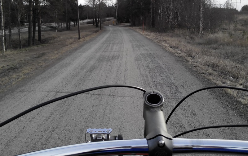

Kävin ajelemassa lenkin vähän rajummin soratulla tiellä ja muistui tämä keskustelu mieleen. Silmiin piirtyi terävästi tällainen näkymä:
Nuo "polut" ovat siis pyöräilijöiden tekemiä, tuossa ei kukaan aja autolla, ihan tavallinen KLV.
Olisiko tuossa syy siihen miksi trikeissä rengasrikkoja tuntuisi tulevan kaksipyöräisiä enempi. Kaksipyöräisellä on helppo pitää molemmat renkaat "polulla" kun taas trikellä helposti menee kaksikin vieressä. Triken renkaat menee kaikki myös eri polkua, kun kaksipyöräisessä keskimäärin tamppaa ehkä 1,5 renkaan leveyttä
Jos kaksipyöräisesllä tuossa polulla ajaessa tulee rengasrikkoja tahdilla 1/1000km, niin trikellä pelkällä polulla pysyessä kolmen renkaanjäljen ansiosta 1/500km
Lisäksi jos tihemmällä sorapatjalla puhkeamis tiheys on tuplaten puhtaampaam kohtaan verrattuna niin puhkeamistiheys on enään 1/125km koska kaksi rengasta kolmesta menee siellä.
Re: Strada velomobiili
Jukan päätelmässä on vissisti järkeä. Pitäisikö kinnerit olla salmiakin mallisia, niin ainakin peräkkäiset renkaat kestäisivät paremmin ehjänä. :roll:

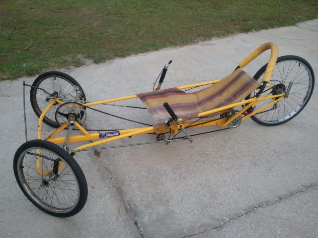

Vai Slingshotin mallisia?
Kevyesti kuormatut(lasten pyörissä ei tappajasepelikään kumeja puhko) eturenkaat eivät ehkä puhkeaisi soralla kulkiessaan tai voisivat olla vaikka umpikumia.
Raskaasti kuormattu takarengas sattuisi paremmin puhtaalle uralle. Toinen etu olisi paljon parempi vetopito liukkaalla.
Mielenkiintoinen rakenne tässä Slingshotissa.

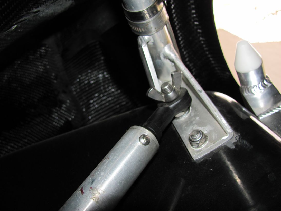

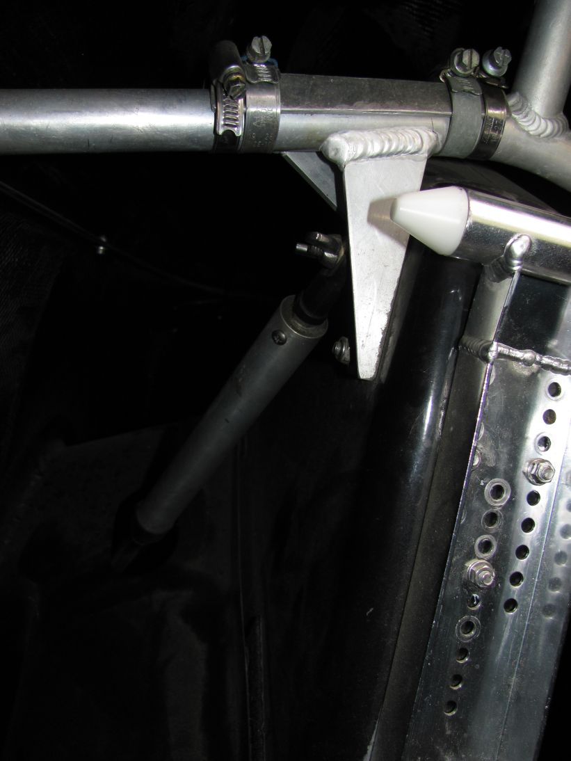

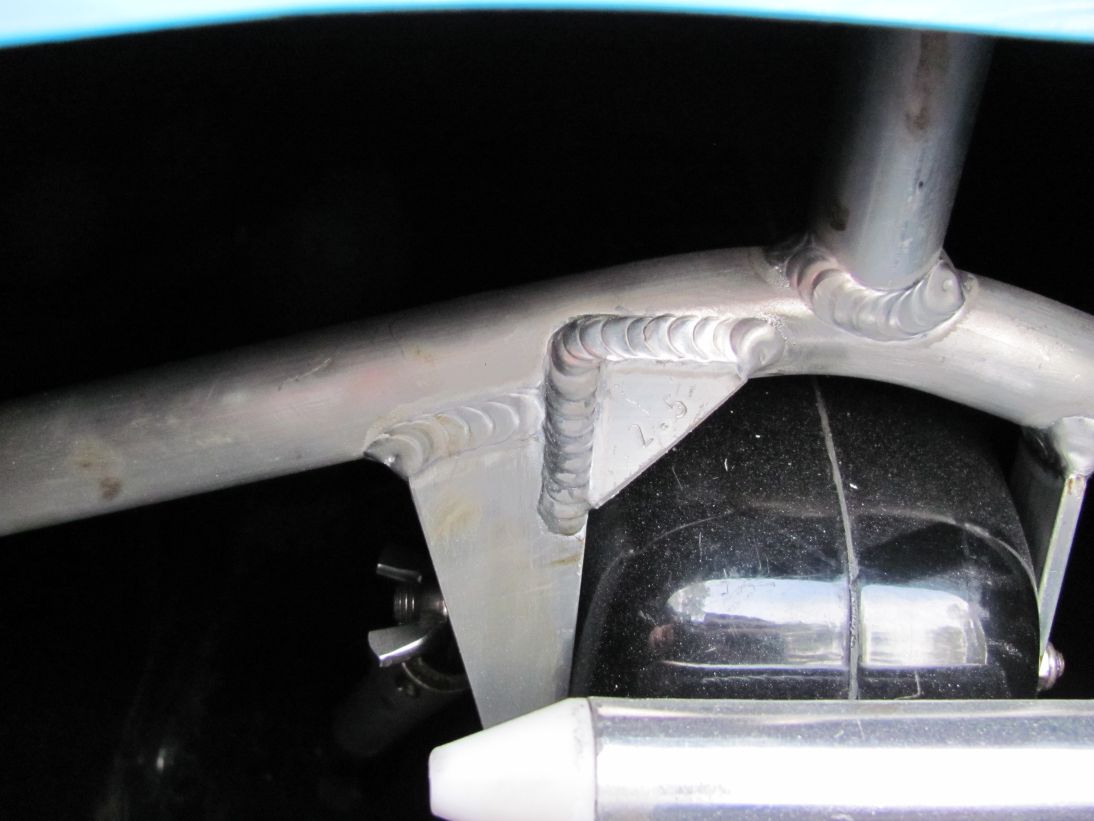

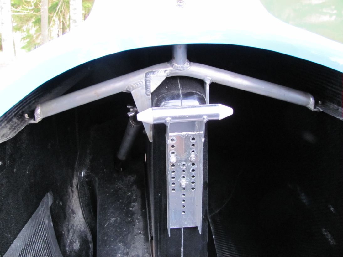

Hitsin päästä lähtenyt. Tuohon kohtaan tulee iso jäykkyysero korvakkeellisen kohdan ja suoran kohdan välille. Siitä sen kuuluikin hajota. Eikös Mangossa tuo putki ole vain suora ja sitäpaitsi lasikuitua. Voisitko ottaa vielä kuvan niin, että näkyy, miten takaiskari kuormittaa tuota kohtaa, jotta saamme vähän lisää konstruktiivista oppia tästäkin murtumasta.
Tossa pari kuvaa, niissä näkyy myös putkiklemmareilla ja alumiinilatan paloilla tehty hätäkorjaus jonka kanssa tuli ajettua reilut 1000 km ennen kuin uusi osa (coat hangerista puhuvat englanniksi, mikähän olisikaan sopiva suomennos) tuli Hollannista ja oli aikaa laittaa se paikalleen. Ei muuten ollut ihan pieni operaatio tuon vaihto, takarengas piti irroitaa ennen kuin tuon sai vaihdettua. Murtuma oli ajossa edennyt ja osa oli mennyt ihan katki, putkiklemmariviritys kuitenkin toimi jollain lailla ja piti paketin kasassa vaihtoon asti.
Coat hanger kun oli irti niin sitä hieman paremmin ymmärsi sen funktion. Takarenkaan kotelo mihin siis takaiskarin yläpää ja myös takahaarukka tukeutuu, liikkui lunnolisesti sivusuunnassa ihan valtoimenaan ilman tuota tukea. Ja tietysti suurin kuorma tuolle tulee siitä takaiskarista.
Ohessa myös uuden vahvistetun osan kuva, ei ollut iso vahvike, mutta varmaa se sopivasti pienentää Jorin mainitsemaa jäykyyseroa jotta osa kestäisi hieman kauemmin. Putki oli samalla halkaisijalla ja punnituksen perusteella myöskään seinämävahvuutta ei ollut muutettu. Jotenkin olisi toivonut reilumpaa vahvistusta.

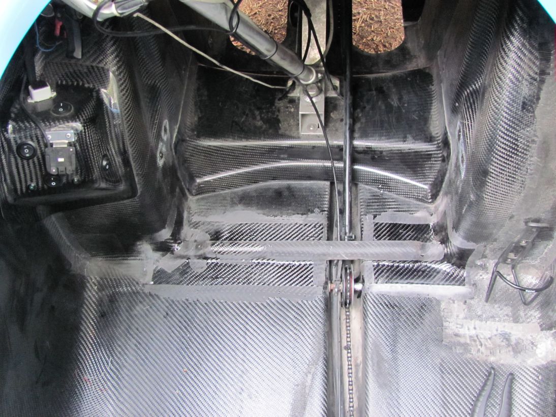

Muun remonti lisäksi päätin laminoida jäykisteen taittopyörän tietämille, jos se hiukan pinentäisi pohjan joustoa. Laittavat Velomobielilla tämän kaltaisen jäykisteen ilmeisesti nykyään uusiin pyöriin jo vakiona. Ohessa kuva. Vielä täytyy ehkä takapäähän lisätä jäykisteen takahaarukan kiinnityspisteiden tuntumaan, kun sellaisetkin uusissa veloissa ilmeisesti on.
