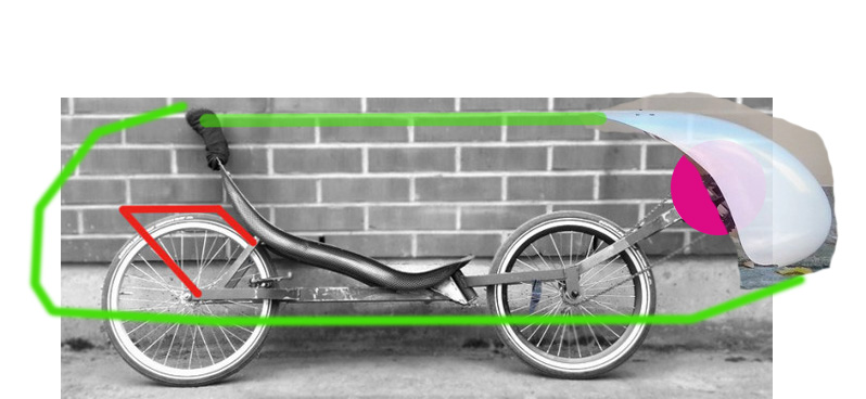

Tossa autolla ajellessa pitkin Pohojammaata - suunnitelin mielessäni pythonin muuttamista katetuksi. Vihree viiva mallailee katteen summitaista ideaa sivusta katseltuna.
Idean perusta on semmoinen että eteen tulee toi nokka - johon kiinni yläpuolelle pari lattaa - lasikuitulattaa. ja niihin sitten kiinni massun päälle kateaine.
Taakse tulisi sitten ohjurit (latta- tai lasikuituputki) - jonka varaan tulisi kankaista kateainetta.
Tämän suunnitelman mukaan koko systeemin tulee siis joustaa - koska python.
Enivei. Olisko jollain vinkkiä siihen että mistä saisi jotain tämän sorttista hankittua: http://www.venepori.fi/venetarvikkeet-p ... 54605.html
Akselilla - Joensuu-JKL-Tampere. On vähän pitkä toi latta postissa tilailla.

Tuo latta on ns. pultruusiotuote. Niitä tekee Suomessa Exel, jolla on tehdas –yllätysyllätys– Joensuussa. :)
Käy sieltä kysymässä ensinnä. Ne osaavat neuvoa sitten muualle. Exelin suomalaiset tehtaat Joensuussa ja Mäntyharjulla tekevät erikoisempia tuotteita. Nuo peruslatat varmaankin ovat kiinalaisten hommia.
Kattele tuosta: http://www.exelcomposites.com/en-us/eng ... files.aspx ainakin osoite ja käy juttelemassa pajan väelle. Kyllä sieltä löytyy jostain roskalavalta sinulle sopivia tikkuja tai lattoja.
Re: P300 - evoluutioprosessin tilitys
Purjeneulomosta voisi kysellä. Tampereella näyttäää olevan sellainen.
