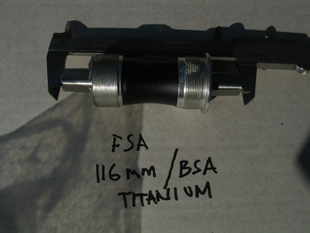

Tässä pähkäilen että josko raskis investoida kesäksi kunnon keskiöön:
Laskeskelin painon olevan jotain 164g koko kapistukselle samalla 117mm:n akselin pituudella pultteineen, säästöä tulis 192g. Ja halavalla, ton UN26E:n saa halvimmillaan 9 € hintaan kun tää maksaa "vain" 160 €.
Polkimet vaihtamalla vaikkapa Time Atac XC8 -tyyppisiin paino laskisi vielä 174g. Ja klossitkin olis kevyemmät...
Tähän asti laskennallinen paino mitatusta 19.90 kg:sta on laskenut kiekoilla -0.5 kg ja vaihteistolla (263g + 263g + 179g = 705g) ?? kg (ei tainnu painoa säästyä) sekä lyhentämällä etuvaihtajan tolppa ja ohjainputki. Eli pitää punnita, oletus on että 19.0 - 19.5 kg näyttäisi vaaka.
Kasettikeskiön ja polkimet vaihtamalla ollaan jo varmuudella 19 kg:n lukemassa tai alle. Eli eipä juuri ole perusteltavissa keventely. Tuo keskiö ja varsinkin sen hinta pistää miettimään, polkimien päivitys ihan toiminnallisuudenkin vuoksi voi tulla ajankohtaiseksi...

Sen verran pähkäilin noita kalliimpia vaihtoehtoja että JIS-neliökeskiön akselin mitta on lähinnä sen mukaan millaseen pyörään tulee. Maantie ja 2-lehtinen on kapein ja siitä lähtee levenemään, tää 117mm on triplalle.
Tuossa kalliissa on käsittääkseni sekä akselia että laakerikuppeja varten prikkoja joilla voi tuunata akselin juuri sopivaan asentoon. Eli mun pitää kaivaa tai mitata tuo 26E -keskiön strategiset mitat akselin vetopuolen offsetin suhteen ja soittaa tohtorille josko heidän keskiönsä on sitten vastaava. Nimittäin vähän leveempi saa olla mutta kampi mieluusti samaan paikkaan kuin nyt. Jotta etuvaihtaja pelittää ja kantapäät ei sitten ota kummallakaan puolella (enempää) haarukan olkapäihin kiinni.

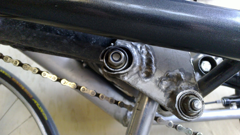

Maanantain lenkin jälkeen hokasin että takaiskarin etumaisen korvakon kiinnityspultti on poikki. Eilen sitten kävin katteleen mikä siinä maksaa ja sehän oli napsahtanu tasan keskeltä poikki, ilmeisesti väsymällä.
Mullahan toi kyseinen on rosterista kierretankoa ja pituudeltaan noin 100mm eli hiukka vajaat 80 milliä on väli millä iskari sitä väsyttää. Ja kun ei tullu mukanansa holkkeja korvakkoihin niin puuhasin cantilever-jarrujen säätöprikoilla sopivat korvakkojen sisään. Nehän ei tue tuota pulttia mitenkään joten väsyminen on ilmeinen ongelma.
Mistähän tohon Rock Shox Bar-R 190mm:n iskariin sais soppelia holkkimateriaalia ? Varsinaisesti sitä tarvitaan vain tuohon yläkorvakkoon, alapäässä on pultti kiinni laipoissa joissa laakerit kaikille mekanismin pulteille...

"Vahvojen puslien" pituus näyttää loppuvan 68 mm:iin: http://www.mountainbikecomponents.co.uk ... ong+Bushes
Täälläkin taitaa olla vain 54 mm leveitä: http://www.enduroforkseals.com/id275.html

Kiitos Kaitsu vinkistä. Itse en ole löytänyt mokomia puslia mistään vielä...
Se on vaan parempi että ovat vähän kapeat, etenkin yläkiinnikkeelle jossa nuo rakenteet vaatii että pari senttiä on ohutseinämäistä holkkia. Helpottaa vielä läjäystä, tän iskarin laitto on ihan painajaismaista, etenkin jos ei irroita penkkiä. Liikaa liikkuvia osia kun tunkkaa noita kierretankoja paikalleen...
Alakiinnikkeelle vois olla parempi että olis oikeen mittaset. Ehkä pitää kattella sitä sorvia ja pyöräyttää alumiinista tai rosterista ihan soppelit.
