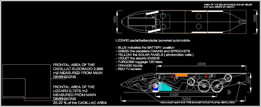

Sain sen vastuksen ( otsapinnan ) nyt 0.7275 m2. Eli 100 mph vaatisi 2,44 kW + 1 kW ( mikäli se olisi vierintävastus..rohkenisin väittää 0.8 kW ).
Maanläheisyys on otettu huomioon lisäämällä downforcea ( ikään kuin kompensoimalla patjaefekti ).
Tässä vauhdissa 100-120 mph ei vielä tämä laite keuli, mutta paine keventää vierintävastusta ..pituusvakavuus ei kärsi !
Liitteenä pienin versio 5 paikkaisesta. Kennoa pienenntty huomattavasti ( 1.5 kW max jatkuva teho). Eli 450-500 wattia jäisi poljettavaksi tehoa per ukko sen jälkeen kun mopon teholla saatu vauhti on saavutettu tehohäviöitä huomioiden noin 90-100 km/t ylöspäin ( tähän asti siis vain hieman polkimilla saattaen ja 100 km/t => 160 km/t tarvitaan sitten se pikkuhiljaa se 500 ( 450 ) wattiin päättyvä puristus ) ! !
Oikein hyvä, kiitos. En oikein ymmärtänyt, miten paljon ja millä sitä alaspainavaa voimaa lisäsit. Lastasitko jotain ylimääräistä etuosaan kyytiin vai muutitko etuosan muotoa? Paljonko?

optimistx kirjoitti:
Lizard100 kirjoitti:

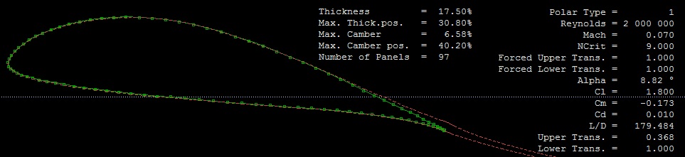

Sitä muotoiltu siten että yläpuoli painaa enemmän kuin alapuoli nostaa..tämä olisi tutkittavissa XFLR5 ( X-foil pohjainen ) ohjelmassa jota osaan käyttää ( ja joka mulla on )..ja tehnyt sillä muutaman pesemättömän siipikaarenkin..tosin tulokset pitää varmeentaa tuulitunnelissa. Naca inletit auttaa hieman myös tässä..jottei paineen puskema ilma paksuimmassa kohdassa aiheuta turbulenssia ( ainakin toivon näin ). Sen tehoa voi säädellä..eli takana olevan outletin pitäminen auki siihen asti kunnes vauhti kiihtyy helpottaa menoa ja tuo happea...viime metreillä pitää luukku sulkea ajaa melkein anaerobisesti, jottei se jarruta..tosin lisääntynyt vauhti puskee lisää ilmaa..ja se pitää ilmeisesti vähitellen sulkea muutenkin.

Itseasissa hieman ihmettelen tuota Cd 0.04 joka on mainittu koska mun mielestä 0.004 on sellainen optimi siipikaari nykyään ?
Tässä oma nostovoimainen foilini jossa Cd tässä tilanteesa 0.01 !
