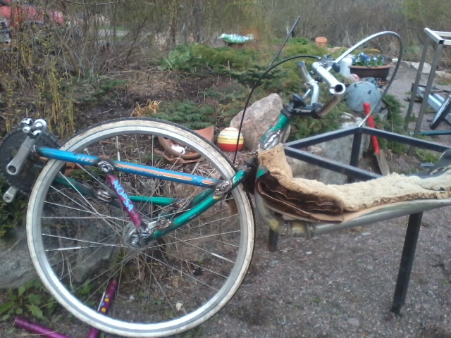

Kokeile, ennen kuin heität romuihin, näitä.
1 Vaihda ketjuhaarukkaputkeksi etuhaarukkaputken vahvuista putkea niin, että se kulkee dropparin yläpuolelta ja jäykistää dropoutin kohdan ja käännä yläputki kuvan mukaisesti muutaman asteen alemmas.
Asym MBB.jpg (87.04 KiB) Katsottu 3734 kertaa
  1. Lisää ohutta putkea tueksi haarukan vasemmalle puolelle pystyyn ja tue oikean puolen dropoutti samalla tavalla.

  1. vaihtoehto olis helppo toteuttaa, keskiö ei enää liikkus mihinkään - ruma kylläkin, eikä lopputulos sen kaltanen mihin pyrin.
    Jos narulla/vaijerilla tukis keskiön :wink:

Kokeile ihan ensimmäiseksi oikean puolen dropparin tukemista haarukasta haarukkaan ilman mitään muuta.

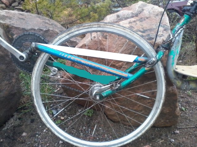

2014-05-14 20.08.46.jpg (276.21 KiB) Katsottu 3684 kertaa
Ensiks hitsasin oikeelle puolelle, ohjeen mukaan. Käsin kammesta ja ohjustangosta vääntämällä ei havaittavaa parannusta. Vasemmalle tuki dropparin vierest yläputkeen - selvä parannus.

Kauheesti en tuota ajaessa tutkaillu mutt liikettä en havainnut.

Tuon häkkyrän kun joku tulevaisuuden argeologi maasta löytää niin ihme on jos tietää että mitä sillä on tehty :shock: :lol:

En tiedä opinko täst kokeilusta mitään tai oppiko kukaan muu ?
Pyörä on nyt ajokuntoinen ja se on tärkeintä . Jos teen vastaavaa pyörää joskus pitää sitten miettiä minkälainen etupään rakenne mbb:ssä pitäs olla ?
Tän episodin aikana semmosta python tyyppistä rakennettakin mietin. Eli silmukkahaarukka vai miksi sitä kutsuisi ?
