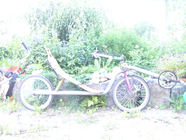

Kirjoittaja aromurmeli
Ground Hugger 2003
Innostuin Ground Hugger nojapyörästä eksyttyäni jenkkisivustolle http://www.rqriley.com/bike.html.
Tilasin nojapyörän suunnitelmat paperitulosteina ja maksoin niistä tuolloin vajaat 50 dollaria.
Suunnitelmat sisälsivät neljä A1 kokoista piirustusta ja 16 sivuisen ohjevihkosen. Selvät ja havainnolliset suunnitelmat olivat kuitenkin tuumamitoituksella, joten piirsin kuvat uudelleen "puhtaaksi" ja modifioin rungon rakennetta hieman vastaamaan käytettävissäni olevia materiaaleja.
Nojapyörän takaosan otin 26" tyttöjen pyörästä (7v Shimanon rumpuvaihde) ja etuosan 18" lasten polkupyörästä.
Runkona käytin Ruukin Form 300C ohutseinäputkea:
  • 48,0x1,25 runko
  • 32,0x1,25 runko
  • 28,0x1,25 runko
  • 25,0x1,25 ohjausakseli
Rungon rakentamiseen sain vinkkejä Fillari-Lehden artikkelista: Kotipolttoinen Runko, jossa Marko Ursin kertoi polkupyörän rungon tekemisestä. Lehden vuosikerta on varmaan 2002.
Ohjauksen murrosnivelestä on valmistusohjeet, mutta itse ostin valmiin nivelen Mekanex Oy, Lohja.
Tuotenimike on murrosnivel 03 GD. Hinta oli vuonna 2002 35,- euroa.
Nivel on kokonsa puolesta passeli pyörääni, mutta nivelessä on jonkinverran "klappia" joka heikentää ohjaustuntumaa.
En tiedä olisiko ohjaus tuntuma parempi jos olisin tehnyt nivelen pyörän originaalin ohjeen mukaisesti koneistamalla.
Satulan runkona on 9 mm:n filmivaneri ja pehmusteena on käytetty 20 mm:n solumuovia.
Oheisen kuvan oton jälkeen olen lisännyt pyörääni mustat lokasuojat ja tavaratelineen sekä vaihtanut polkimiksi lukkopolkimet.
http://www.samum.fi
Re: Pyöräsi kuva
Lähetetty: 14 Heinä 2011, 20:29
Kirjoittaja jviirret
Kyllä on hieno :shock:
aromurmeli kirjoitti:
Ohjauksen murrosnivelestä on valmistusohjeet, mutta itse ostin valmiin nivelen.
Saisko noita ohjeita jakoon, tai tietoa mistä sait sopivan nivelen valmiina?
