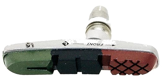

Miksi muuten V-jarrut täristävät? Semmosta terävää nypytystä varsinkin sievästi jarrutettaessa.

Moi, ite hion palat, ja poistan roskat paloista kerran vuodessa. Jos pala on asennettu väärinpäin niin tärinä + vinkunta on taattua.
Myös kunnon palojen hankinta auttaa, ne bilteman palat taitavat olla aika pehmeätä.

Jos sinulla on pudonnut jarrupalat alas pinnojen kohdalle. :mrgreen:
Vakavasti: Jos ei riipu tärinän taajuus nopeudesta, on kyse stick slip-ilmiöstä, joka johtuu liukukitkakertoimen ja palan kiinnityksen jousivakion muuttumisesta nopeuden ja asennon mukana. Nimenomaan kitkakertoimen muuttuessa pienemmäksi nopeuden noustessa aiheutuu tästä joustoista ja tuon nopeusalueen sijainnista taajuudeltaan riippuvaa vinkunaa, ulinaa pörinää tai tärinää.
Kaukana olevat jarrutapit yhdessä väärin päin vinoon asennettujen jarrupalojen kanssa täristävät, samoin, jos palat ovat väärillä puolilla, eli pitkä puoli menosuuntaan, eli vasen ja oikea ristissä. Palojen pitää olla lyhyt pää eteen, niin ei täristä.
Asennusta voi helpottaa palan takapäähän kierretty kumilenkki, joka tuottaa paloille sopivan vinouden (toe in).
Jos tärinän taajuus riippuu ajonopeudesta, on kyse vanteen kyljen materiaalin epähomogeenisuudesta. Rasvainen lika epätasaisesti kulunut vanteen kyljen oksidikerros.

Tärinä väheni kun säädin palat auraamaan. Tietenkin voisi vaihtaa uudet palat, kun nuo on vaan romuista purettuja. Jarrut ovat viksusti ainoa käytetty osa koko pyörässä :D

Se vähenee vielä, kun kuluvat sieltä etukulmastaan. Ovathan jarrupalat varmasti pitemmät pää taakse päin, jos siis ovat epäsymmetriset.
