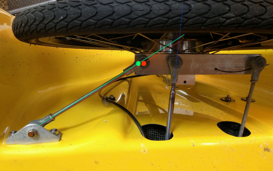

Jättöä ja/tai olkapoikkeamaa on siis viilattu. Kyseinen palan rei'itys määrää ohjauslaakeroinnin alemman (virtuaalisen) nivelpisteen paikan. Onko sinulla TMS kuvaa, miten uudet reiät erosivat vanhoista, niin voimme päätellä, miten ohjausgeometriaa on muutettu. :P
No eipä tietenkään tullut kuvaa otettua. Mutta ainoa ero oli iskarin alapään kiinnitysreikien paikka. Etummaista jarruvoimat siirtävää kierretankoa piti lyhentään 5 mm, jotta kiekko pysyi keskellä. Muuta muutosta ei tarvinut tehdä.

TMS kirjoitti:
Viittaisi siihen, että olkapoikkeamaa on haluttu muuttaa hieman negatiivisemmaksi, eli alempaa (virtuaalista) ohjausniveltä siirretty ulommas. Tämä kompensoi painon siirtymisestä tai karheasta ajopinnasta johtuvien vierintävastuserojen vaikutusta ohjaukseen. Pyörä myös reagoi nopeammin ohjausliikkeisiin, koska välykset kääntyvät luonnostaan aurauksen suuntaan jolloin ulompi, paremmin ohjaava rengas on jo valmiina välysten laidassa ottamassa vastaan kaarrevoimia.
Mikäli oikein käsitin, muutos oli jotakuinkin näin. Punaisesta paikasta siirryttiin vihreään, jolloin virtuaalinen nivelpiste, eli viivojen leikkauspiste, siirtyi ulommas (kuvassa ylemmäs).

Viesti Kirjoittaja TMS »
Kyllä juuri kuvan tavalla, mutta siten että myös taaemmat tangot nivelpäineen siirtyivät eteenpäin saman verran. Eli nivelpäiden reiät säilyivät samoilla paikoilla L-kulmassa, mutta koko L-kulma siirtyi eteenpäin noin 5 mm. Kiekko pysyi tietysti samassa paikassa kuin aiemmin.

TMS kirjoitti:
Ahaa, suurennettiin siis samalla myös jättöä. Vai siirtyikö poikittaistuen pää (keskimmäinen pallonivel) myös eteen päin tuon 5 mm, jolloin suureneekin pelkkä jättö, eikä olkapoikkeama muutu. :?
Kyllä juurikin näin että myös keskimmäinen nivel siirtyi eteenpäin, eli jättöä siis kasvatettiin. Kiitos jori kun taas selvensit asiaa, itsekin ymmärsin nyt paremmin mitä muutoksella oikeastaan tehtiin.
