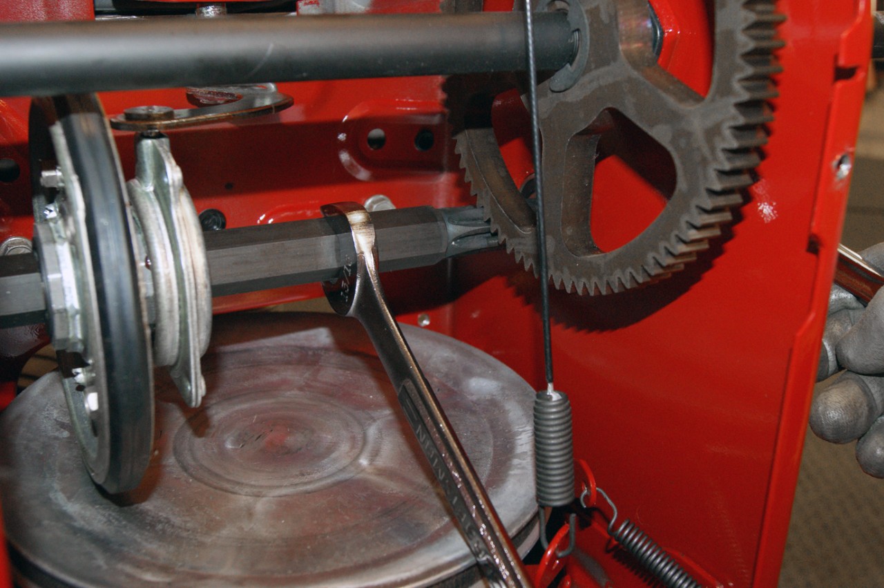

Lumilingossani on tällainen muuttuvavälityksinen kitkakulmavaihde. Tuo kumikiekko pitää kohtuullisen hyvin, mutta kuluu tietenkin jollain aikataululla vaihtokuntoon. Siis pointtina oli, että jos teräs-teräs kitka ei riitä, niin teräs-kumi voi olla vaihtoehto.

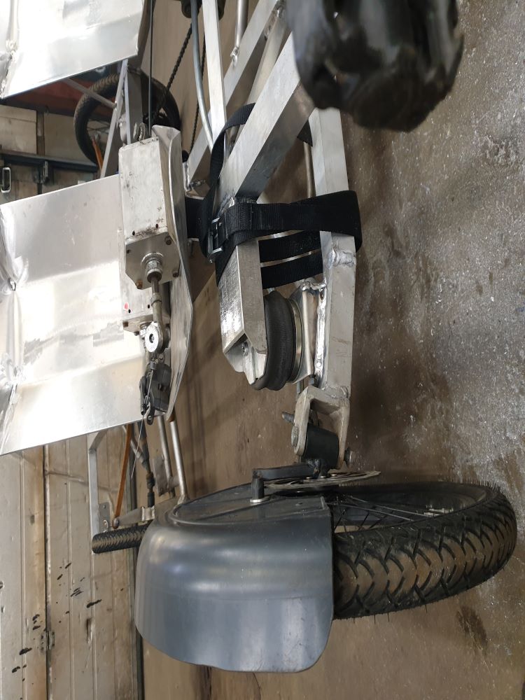

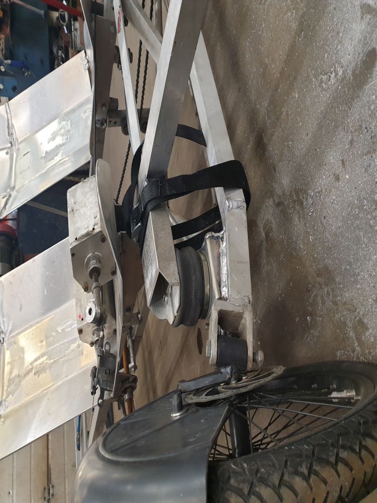

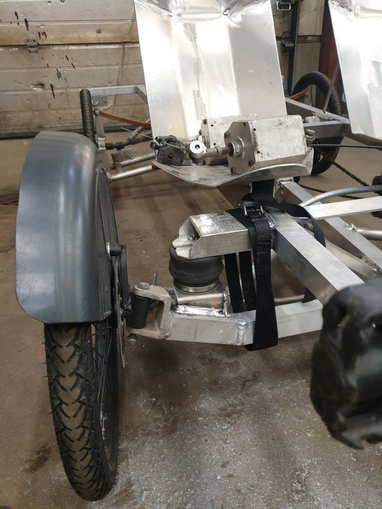

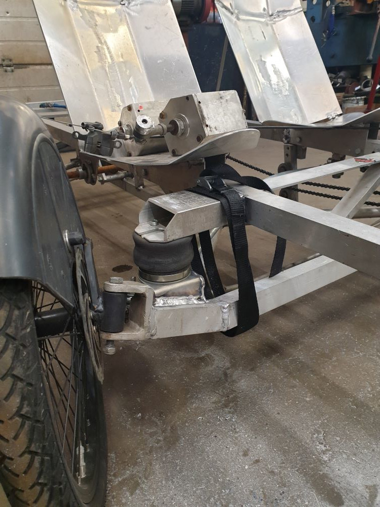

Jotain pientä puuhasteltu. Palkeet oli aika passelin kokoiset, mutta aika hankalat sepittää paikalleen. Tälläinen rullapalje kun ei olekkaan kovin symmetrisesti kasassa, vaikka niin kuvittelin. muutaman sovituksen jälkeen kuitenkin istuivat paikalleen. Vielä en joustomatkoja ja mukavuutta tiedä. Selvinnee lähipäivinä. paineilmalla kuitenkin nousi hyvin ja tuntui penkillä hyppiessä aika mukavalta.

olikohan johonkin suuntaan isoja kuvia?
Edit. Mittasuhteet oikein mut kyljellään. mites käännetään?
Aatu
käänsin kuvat -jori

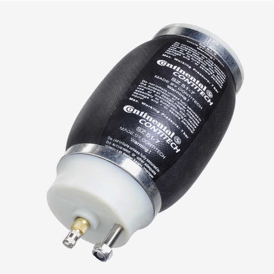

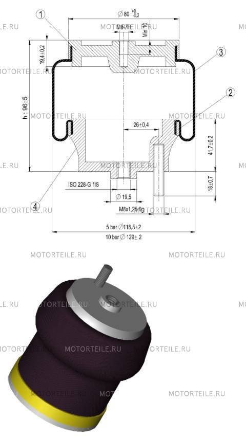

Uskoltaakohan tuollaista paljetta käyttää ajossa "täyspitkänä"?
Kuvat on vastaavasta palkeesta. Ilman kuormaahan näitä ei saa palautumaan luonnollisesti kasaan.

Toinen kuva. En saa kännykällä kun yhden kuvan kerrallaan.

Kuvat pitää olla etukäteen oikeassa asennossa. Kännykkä välillä hölmöilee sen suhteen, minkä se päättää olevan oikein päin. Varsinkin jos ottaa kuvan ylhäältä alas, kannattaa ottaa ensin yksi kuva horisontista ja vasta sitten kääntää kamera lappeelleen.
Tuo rullapalje toimii paremmin, kun siinä on paineet päällä. Ulkopinta venyy ja sisäpinta kutistuu paineen takia, jolloin sinne tulee tilaa rullautua. Ilman ilmaa ei mahdu sisäkkäin, ei keskitä, eikä kunnolla rullaudu.

Täytyy tutkailla asiaa tän viikon aikana. Suurin huoli onkin repsikan puoli, rullautuuko palje pienellä kuormalla oikein ala asentoon. Joutuuko värkkäämään vetävän jousen riittävän paineen saamiseksi.
Aatu
Viestit: 14420
Re: Tavaranojakki Aadolf 7
Pajottaja kirjoitti:
Aatu
Laita narusta ulosjouston rajoitin. :)
Jaa, sinullahan on jo hihnat. Käy nekin paremman puutteessa. :wink:
Oikeastihan sinä tavitsisit tuohon kallistuksenvakaimen ja ulosjouston rajoittimen. Erillisjousitus kallistaa muuten liikaa, varsinkin, jos siinä on progressiivinen ilmapaljejousitus.
