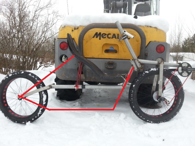

Terpan pitää viimeistellä tuo kelkka rosteripulteilla ja puomin päähän huonekalutulppa.
Tuon kelkkaputken ja keskiöputken voisi myöhemmissä malleissa sovittaa yhteen 50x50 kanttiputken pätkällä, mihin reikäsahalla porais kumpaankin suuntaan putkien paikat.
Joo, viimeistelyn jätän mielelläni Terpalle :wink:
Tuo sovitepalikka on hyvä idea, eipä tullut mieleen.

Tandemperä jo vähän hiipi mieleen, se paksumpi kiinnitysholkki kannattanee tehdä, tuohon eturunkoon, ni sitten siihen voi tehdä periä 50mm putkella, niin paljon ku huvittaa. Kelpaisko holkiksi, samallalailla levitetty 50mm putki ku tuossa keskiökelkassa? Se ei sillon ilman työkaluja liiku :? Jos takapolkijalle tekee samanlaisen keskiökelkan, sitä ei sitten saa rungosta, särkemättä irti - haittaaks se?
Tandemkäytössä, etupenkkiä pitänee nostaa, ett takapolkimet mahtuu pyörimään - hiukan pidempi pitää tandemperä tehdä, ett molemmat mahtuu renkaiden väliin.
Re: MBB-tavaratandem
Tartteeks sen olla samanlainen? Halkaistavan tai klemmarikiinnitteisen saisit halutessasi pois.
Juu, hyvin voin tehdä irrotettavankin.
Ehkä viel etsin vähän paksumpaa putkea holkiksi, vaikka pakoputkihyllystä. Halkastu 50mm putkihan olis auki kokoholkin matkalta tai se pitäs askarrella pellistä umpeen.

En oo kovin aktiivisesti ketjua seurannut, mutta oliko tällainen runko vaihtoehto jo esillä:
Sais ison yhtenäisen tavaralaatikon penkin alle, runkoputken päälle. Tandemiksi tosin soveltuisi huonommin...

Tavarapyörän rungoksi Jukalta hyvä idea.
Sieltä löytyy valmiita jatkopaloja, mutta niissä on lyhyet halkiot rungon jatkamista ajatellen.
Ei se itsetehtykään ole auki kuin toisesta päästään, kun sen hitsaa kiinni rungon toiseen puoliskoon.

Sain vaihdettua oman penkin, parani mukavuus huomattavasti.
Etukiekko on vähän vinossa, droppareita pitäs viilata mutt tuli tehtyä niin pienet, ett ehkä tehtävä ne uusiks jossain välissä.
Testi ajoo, ni tulee viat esiin :mrgreen:

Niin, tässä on ny alla 3,8" renkaat, milleinä ei oo ilmotettu.
Mitattuna leveys kuitenkin n. 110mm, n. 100mm vanteella tuo vanteenleveyskin varmaan vaikuttaa renkaan muotoon ja leveyteen :? Mietin, mahtuuko ne Terpan 4" renkaat haarukoiden väliin? Minkä levyiset ne on livenä?

Renkaat varmasti mahtuu. Mittasin niin 4.0 tuumainen Jungernaut mikä tulee alle oli 101mm leveä, tosin 80mm vanteella. 100 millisellä vanteella 4.0 nappula-panracer (vaimikäsenyolikaan) 108mm leveä.
Eteen tulee kolmirattainen kampisarja niin jännä nähdä miten sen kanssa ketjulinjat menee. Kampilaakeria vaihtamalla saanee sopivaksi jos tulee ongelmia?

Eiks noi hienosäädöt mene taivuttelemalla? Siis penkin tuet ja etukiekon oikaisu.
En ruvennu haarukoita vääntelemään - uudet dropparit tein, toivottavast tulee tokalla suorat :oops:
