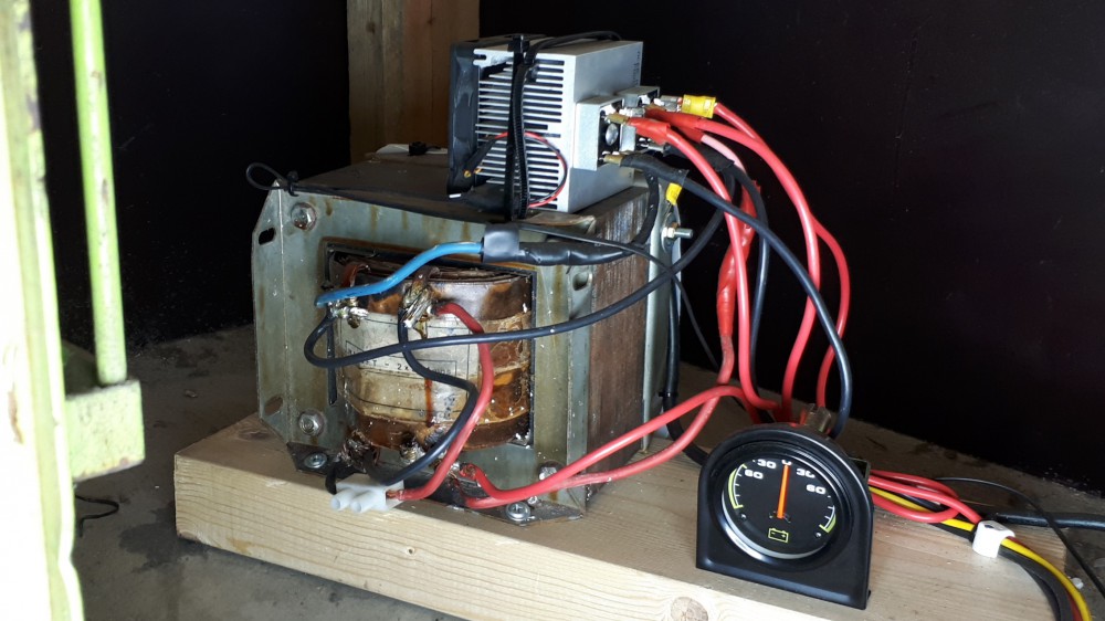

Kaverini on desulfatoinut akkuja jo kauan jollain sota-aikaisella todella jyhkeällä virtalähteellä. Hän aukoo korkit -jotka löytyvät pikkuvaivalla myös ”huoltovapaista” akuista- ja kiehuttelee akkuja reilusti, välillä akkuvettä lisäten. Ei taida pikkuvirroilla oikein onnistua?
Tuossa on rakenneltu jotain piirejä desulfatoinnin avuksi.
https://www.homemade-circuits.com/batte ... explained/
Mulla meni saksinostimesta (tallin hissikäytössä) lopullisesti akut pilalle, kun c-tek äly-ylläpitolaturit hajosivat noin vuoden päälläolon jälkeen. Eikä ne toimiessaankaan jaksaneet pitää akkuja kunnossa, vaan akkujen teho hiipui koko ajan. En siis ole ollenkaan vakuuttunut pienien virtojen akkuja ylläpitävästä voimasta.
Lopulta sain Nebulukselta nimellistä korvausta vastaan vanhan neuvostovalmisteisen virtalähteen (24v 30a), joka on toiminut hyvin jo 6 vuotta ilman akkuja.
