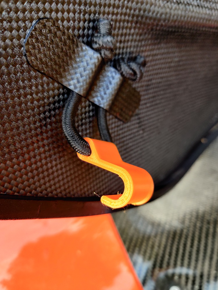

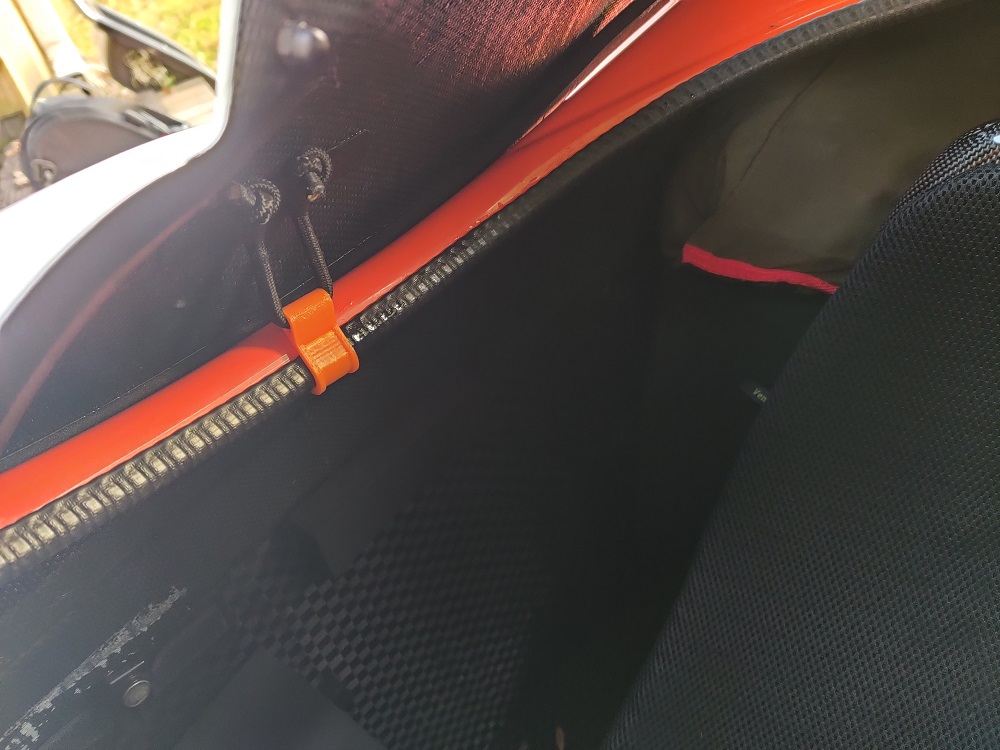

Tuli jo aikaisemmin syksyllä suunniteltua ja printattua uudet koukut kinnerin kuupalle, koska alkuperäiset koukut ei mene paikalleen kun kulkuaukon reunassa on kuminen suojanauha.
Julkaisin designin thingiverseen https://www.thingiverse.com/thing:4625575
