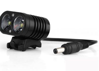

Xxl.fi haluaa roskapostiosoitteenne 25 % alennusta vastaan aiemmin alennetuistakin tuotteista eilen ja tänään, joten ostin Magicshine MS-608 1200/600/300 Lumenin pyörälampun. Kaksi tuntia täysteholla lupaus ja kahdeksen alimmalla teholla.
Mahtavat kiinnikkeet saa helposti kiinni mihin vaan kohtaan pyörää. Laitoin kypärään, pääkiinnike ja pyöräkiinnike löytyvät myös. O renkaan kiinnitys lamppuun vaati väkivaltaa, ei sovi mummojen näppivoimille. O renkaan avulla lampun voi siirtää helposti kiinnikkeestä toiseen.
Kirkas on pienimmälläkin teholla. 20 asteen keila hotspotilla. IPX4. Painavaan kypärään lampuu eteen ja 2x18650 akkupaketti taakse teki aika painavaksi setin, mutta niskatreeniä se vain on. Helppo sanoa työmatkalaisena, mutta pitkille lenkeille tarvitsee treeniä/kiinnityksen pyörään/kärsimystä.

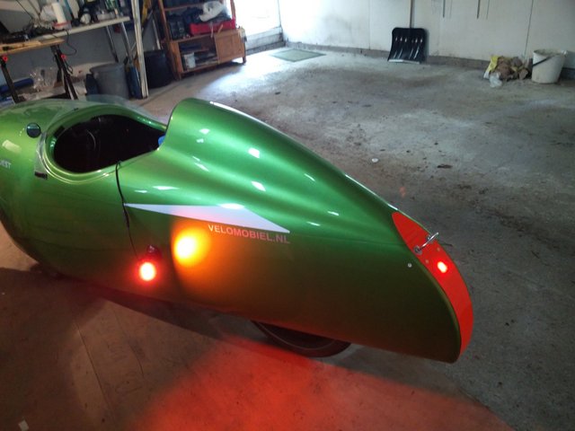

Kokeilin että laitan punaista muovia tavallisen ledivalon päälle. Sitten imukupilla kiinni kylkeen. Kuvassa ollaan pienimmällä teholla. Muovin leikkasin ruuvilaatikon kannesta. Punainen kontaktimuovi käy varmaan yhtä lailla.Tässä valomallissa ei valitettavasti vilkkutoimintoa. Toiselle puolelle sitten vastaava sininen ja vilkkumaan niin takaan että yksikään auto ei ohita.

Olinko ymmärtänyt oikein aiemmin muualta tältä foorumilta lukiessani, että siniset valot olisivat lailla varatut viranomaisajoneuvoihin?

Ihan oikein olet ymmärtänyt, kaikki eivät vain ymmärrä huumoriani

Tuokin malli käy yhtä hyvin. Siinä olisi se vilkku. Väittäisi jopa että tällä tavalla saa tehokkaimman takavalon, ainakin järkevään hintaan
Minulla on tämä malli
Hinta oli pari kymppiä
