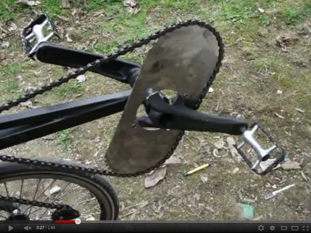

Tätä ei voi enään ovaaliksi varsinaisesti sanoa, aika hurja tekele. En tiedä onko tossa muuta järkee , kuin kokeilun into. :oops:

En ymmärrä tätä rattaan asentoa. Minkä kuolleen kulman se poistaa. :shock:
Re: Itse tehdyt rattaat / kokemuksia ovaaleista rattaista?
Aivan huuhaa keksintö. Jännää tulee olemaan myös ketjun pysymisessä rattaalla kun tätä oikeasti käytettäis normi ajotilanteissa.
On noita oikeesti ovaaleja tehty 15-30 % suhteillakin mutta eivät mun mielestä sovi kuin pelkästään runttamisen osaaville ajajille.
Sopivasti ovaalilla rattaalla saa enemmän "vääntöä" ja lihaksiston hermotuksen kannalta paremman ajoituksen polkemiseen. Tällä saa pidettyä kadenssin korkeampana josta on hyötyä sekä jaksamisen että pystymisen kannalta.
Sopii toisille, toisille ei. Minulle ja tyttärelle sopii ovaalit oikein hyvin...

Eilen oli ensimmäinen koeajo tuolla itsetehdyllä (ja susirumalla) 72 hammasta 15% rattaalla.
Hyvältä tuntui, kaveriksi tuolle tarvitsisi varmaan tehdä noin 50 hampainen 25%? ratas koska tuolla ei paljoa mäkiä kiivetä...

Miust tuo on ennemminkn komee :D mitä tavaraa ja miten paksuu ?

Alumiinia, 3mm levystä sahailtu. Tarkempaa laatua en kysynyt kun Protoshopista hain marraskuussa. Hampaita joutuu ohentamaan, mutta se on oikeastaan aika pikku homma. Tukeva tuosta tuli, ei nitku tai notku. Mulla on siihen kevennykset piirrettynä, mutta en keksinyt sopivaa työkalua niiden leikkaamiseen. Menisiköhän Dremelillä?
Kyllä tuota jaksaa pyörittää, oli oikeastaan aika hyvä ihan nolla vauhdeissakin. Nyt on pakko lähteä ykkösellä liikkeelle, mutta se on oikeastaan aika helppoa koska saa heti ensi polkaisulla niin paljon vauhtia että pyörä pysyy pystyssä. Kun oli pienempi eturatas niin piti jo pystyä vetämäänkin jalalla että sai tarpeeksi vauhtia.

Nyt on kilometrejä tuolla rattaalla vähän enemmän ja kokemukset aika positiivisia. Pieniä ongelmiakin on, kuten se että taaksepäin polkeminen tiputtaa ketjun aina ja kunnolla runttaaminen antaa ketjun luistaa. Tuo varmaan kuluu ja asettuu seuraavien parin sadan kilometrin aikana? Vaihtoehtoisesti kaipaisi jotain "ketjusuojaa" joka auttaisi ketjua pysymään rattaalla.
Mulla on tuossa vielä 62T pyöreä ratas jossa on itsessään suoja ja se ei kyllä ikinä tiputa rattaalta.
Mutta hyvältä tuntuu tuolla polkea, hyvin myös kiipeää.
Siis miten luistaa, ketju hyppii hampailla?

Viesti Kirjoittaja Kyytsis »
Juuri niin, eli kun runttaa kunnolla niin ratas pyörähtää varmaan parin hampaan verran ennenkuin tarttuu taas ketjuun. Outoa sinänsä kun noita hampaita on noinkin paljon kiinni ketjussa yhtäaikaa.
Onko hampaat liian paksuja tai leveitä, ja ketju ei pääse painumaan painumaan pohjaan? Eihän tuon pitäisi muuten olla mitenkään mahdollista, etenkään tuon kokoisella.
Niin se varmaan on... tänään ajoin 30km lenkin ja loppua kohti tuntui että ketju pysyy paremmin paikallaan. Asettumista? Taidan ottaa viilan käteen ja tehdä noista enemmän "piikkejä".
