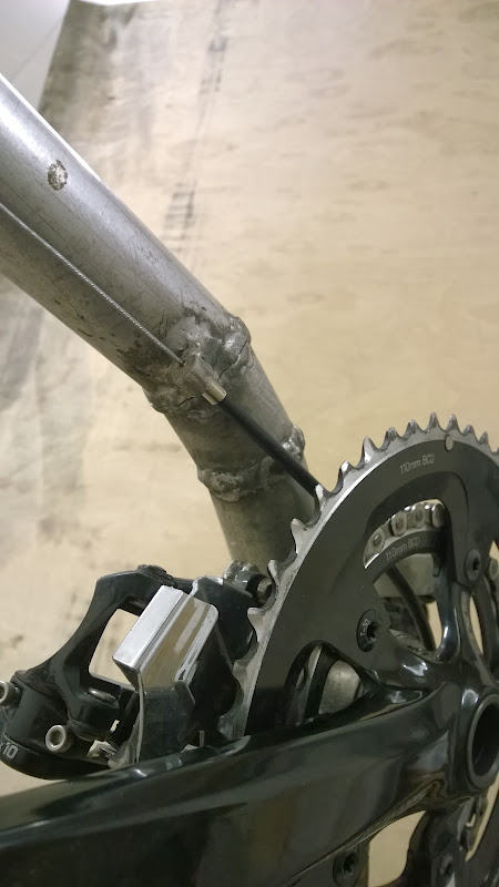

mhelander kirjoitti:Mustasudenkorento kirjoitti:Osaatko analysoida mikä noissa saumoissa meni vikaan kun ei kestanyt?
Vaatiiko rakenne tollasessa kääntyväpuomisessa vain niin paljon enemmän vai kuin?
Jori sivusikin tätä muistaakseni aiemmin. Tekemällä suoran putken sijaan mutka keskiöstä poispäin tulee saumoihin todella suuret voimat, käytännössä kaikki vääntö mitä kuskista lähtee.
Ehkä niitä voimiakin jonkin verran on mutta suurempi ongelma näissä kahdessa murtumassa oli huono toteutus. Tein mutkan rälläköimällä melkein putken poikki, taittamalla ja sitten hitsaamalla. Ilmeisesti sauma on tehty liian hätäisesti ja vähällä lisäaineella, tai liian kuumaksi paistamalla. Kun on semmosta uuden vuoden tinan pintaa. Ja suoraan saumasta molemmat ratkesi.
Nyt on tehty oikea V-avaus saumaan ja rauhassa ajatuksen ja oikean lisäainemäärän kanssa kolvattu takaisin. Näkyy noissa kuvissa lähinnä keskiötä olevassa saumassa.
No niinhän luulin että kestää.
Perjantaina oli kiva ajokeli ja tarkoitus vähän polokasta tempoa. Muutama kilsa ennen lähtöpaikkaa siis kesken lenkin huomasin ylämäessä että keskiö notkuu ja siitä sitten 26 kilsan matka kotio viilenevässä kelissä kävelysykkeillä että pysyy sen verran kasassa ettei tarvis kävellä.
Loput 6 kilsaa ajoin kokonaan ratkenneella saumalla, nyt on vatsalihaksetkin kipeenä. Taisi loppua maantiekausi siihen... kun ei jaksa taas korjata samaa jo kertaalleen kunnolla korjattua saumaa

Miksi et tee tuota suorasta putkesta?
Stongasta keskiöön suoraa putkea?

Joo ei sitä voi tehdä suoraksi. Cruzbike myös modasi alun perin suoran putken mutkalle jotta stemmi ja tanko saadaan alemmas. Sama syy minulla.
Nyt on tuo kuiduttaminen ehkä vahvin ehdokas. Inventoin jäämistöt ja materiaalia löytyy riittävästi korjaamiseen. Hitsaan syvillä V-avauksilla molemmat mutkan saumat uusiksi. Sitten viilaan saumat putken tasalle välttäen putken ohentamista. Rälläköin etuvaihtajan kuoren päätyholkin veks.
Sitten hienolla hiomapaperilla kaikki alumiinioksidi alueelta pois ja perään hetimiten epoksilla kyllästetty lasikuitukankaan siivu ja irroituskangas kompressioon. Sitten 6-8 tunnin päästä perään hiilari+nomex kangasta, kuitusukkaa ja päälle jokunen twill-kerros. Lopuksi epoksiholkista vaijerin kuorelle uusi päätyholkki epoksiliimalla kuitukerrosten päälle.
Pitäisi tulla teräsputken veroinen kaikkineen, silti kevyempi ja ei mahdottomasti paksumpi kuin alun perin. Ja nomex pitänee osat yhdessä jos päätyy joskus murtumaan niin pääsee ainakin ajamalla kotio.
Kunhan vielä jaksais, pitää kattoa...

mhelander kirjoitti:...joten hitsasin molemmat murtuneet putket kuntoon. Pitää laittaa kuvia kunhan tietsikalle eksyn...
Tässäpä koko laitos talvisäilytystilassa, ilman penkkiä ja kiekkoja:
Ja sitten niihin murtumiin:
Tuossa siis keskiöpalkin hitsauksen murtuma, nätisti läpi asti. Rälläköin murtuman V:n muotoiseksi ja hitsasin uusiksi.
Yllä sitten penkin alta rungon murtumat. Nätisti puoleen väliin ja putken päällä joten ei ole tullut renkaiden kautta rasituksesta vaan polkiessa penkistä tukea ottamisesta.
Tämän korjasin viilaamalla uran syvemmäksi, lähes läpi asti, ja sitten ensin pistehitsasin päältä kahdesta kohtaa jonka jälkeen hitsasin sauman läpi niin että varmasti tuli kunnon sauma.
Nyt nämä hitasukset saavat suorittaa jokusen kuukauden erkaumakarkaisua jos sitten edes vähän aikaa kestävät keväämmällä tai talvella rullilla ajoa.
