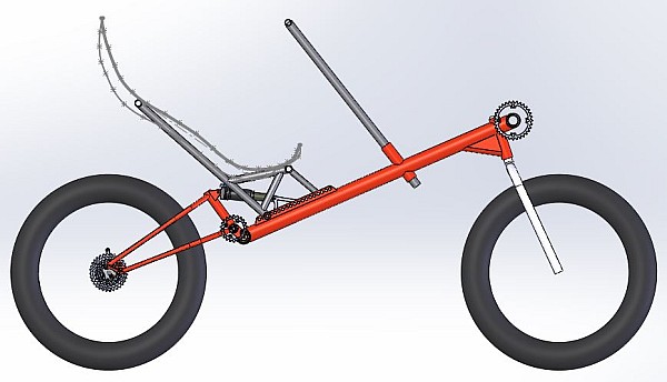

Paljon on ehtinyt virrata vettä Nokianvirrassa sitten viime päivityksen. Projekti jäi odottelemaan aikaa parempaa huhtikuussa, eikä kesän aikana tapahtunut mitään aiheeseen liittyvää. Nyt kun rospuuttokelit lähestyvät uhkaavasti, niin on korkein aika jatkaa taas läskinojakin parissa.

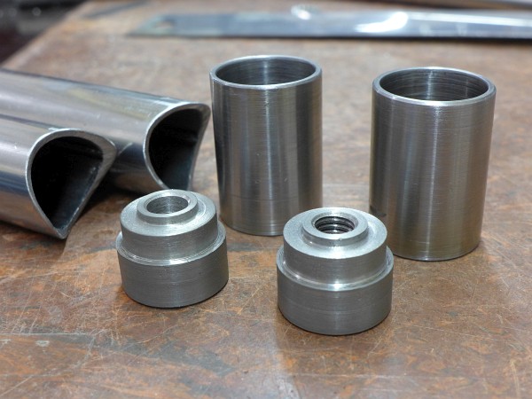

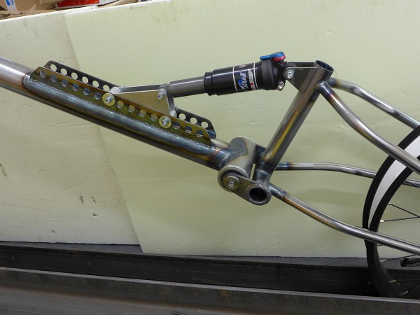

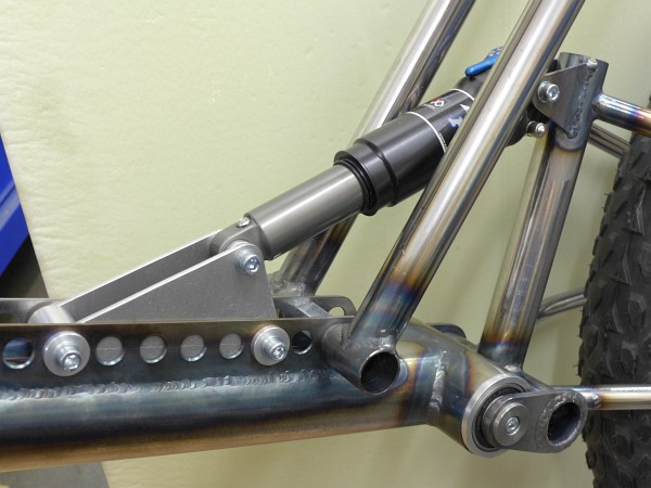

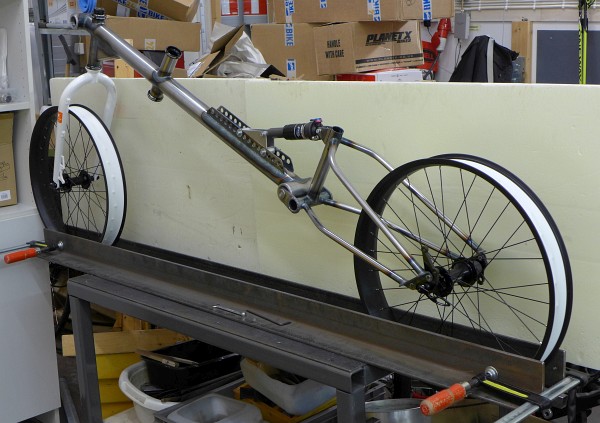

Parin väliholkin sorvailun jälkeen vuorossa oli viimein etu- ja takapään liittäminen, eli takahaarukan nivelen sekä takaiskarin korvakkeiden hitsaus. Linjasin kiekot ensin kulmarautojen välissä suoraan, ja heftailin kikkareet muutamalla hitsipisteellä kiinni. Sitten etu- ja takaosa irralleen varsinaisen hitsauksen ajaksi, ettei laakerit ja takaiskari ottaisi lämmöstä itseensä.
Nyt alkaa vekottimen mittasuhteet kunnolla konkretisoitua, kyllähän se aika pitkä on :D . Ans kattoo millainen ajettava tulee.
Seuraavaksi pitäisi fundeerata ja toteuttaa penkin tukiraudat, sekä penkin kiinnitys niihin. Tämä jäi vähän auki keväällä, joskohan nyt keksisi jonkun paremman ratkaisun.

Noita saumoja ei tarvi paljo hinkata ennen maalasta :D

No ei kai TIG:llä hitsattuja saumoja tarvi hioskella 8) siinähän lujuus kärsii. Omat saumat alkoi melkein kelpaamaan kun lisäainetta ei paljon tarvittu ja saumasta tulee kapea ja matala. Kötöstelyt huomaa siitä että sauma on vähän leveämpi kun on tarvittu lisäainetta enemmän ja pari kierrosta lämmitystä jotta saa sauman näköiseksi.

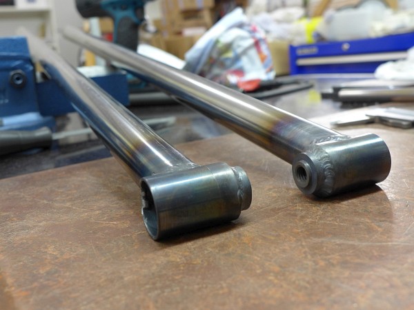

Näpertelyosasto esittää: lisää holkkeja, niitähän tässä pyörässä riittää... eikä olla vielä edes päästy vauhtiin.
Välillä oikein ihmetyttää nämä omat touhut, miten sitä viitsiikin kuluttaa aikaa tällaiseen näpertelyyn. Toiset rakentaa kokonaisen nojakin siinä ajassa, kun itse nysvää jokusen pikku kikkareen.

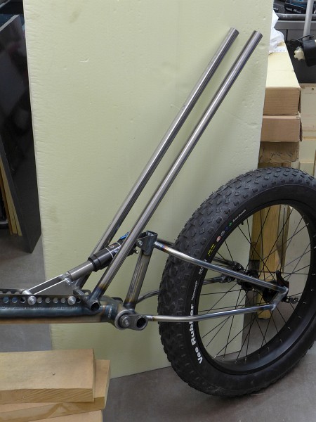

No sain sentään hitsailtua palikat kasaan, ja penkin tuki alkaa hahmottua. Vähän tahtoi putkenpätkien päät sulaa, kun tein niistä liian lyhyet, eli reuna jäi turhan lähelle hitsiä. No ei vaikuta toimintaan, eikä pahasti ulkonäköönkään. Tuohon rakennelmaan vielä jokunen putki lisää (ja niitä holkkeja tottakai...), niin on penkillä vankka peti. Nuo putket on nyt kokoa 25x2 mm, eli turhan järeät veikkaisin. Jos tästä kulkupelistä sattuisi tulemaan kuskia miellyttävä, niin voisi tuostakin tehdä myöhemmin kevyemmän cromo-version. Varsinkin jos sallii putkien isomman joustamisen ohuemman seinämävahvuuden takia (ellei samalla kasvata ulkohalkaisijaa).
Pikaisen silmäilyn perusteella nuo penkin tukiputket olisivat hieman vinossa pystylinjasta, tarvii tsekkailla tarkemmin viikonloppuna. Jos penkin yläpää on jokusen sentin sivussa, niin se nyt tuskin aiheuttaa ylitsepääsemätöntä ongelmaa? Kuinkahan pieni/suuri vinous alkaa vaikuttaa ajamiseen?
Kokeile vaihtaa tukiputket puolittain ristiin, josko auttaisi vinouteen. Voi nimittäin olla, että mittavirheet rungon reikärivissä ja penkkiputkissa summautuvat nyt, jolloin puolen vaihto kompensoisi virhettä. Jos tuo ei auta, rälläköi pois kiinnitysholkin rungon säätöreikään menevä kaulaosa ja kiinnitä otsapintaan ruuvilla, jolloin voit säätää selkänojan vinouden pultin ja reiän välyksen rajoissa. Kitkallahan ne on lopulta kiekotkin kiinni droppareissa, miksei selkänojat.
ED.
Katsoin rakenteen aiemmalta sivulta. Tuo on kyllä aika tiukilla tuo taaempi runkokiinnitys. Voisit pistekuumilla taivuttaa putkien istutusasentoa niin, että asento oikenee, mutta kannattaa kuitenkin miettiä vielä uudelleen tuo ajatus sivuttaisrasitusten aiheuttamien leikkausvoimien välittämisestä penkin selkänojan kiinnitysten kautta. Jos nimittäin käytät kaulallisia istuimen takatukiputkia, et voi kiinnittää selkänojantukiputkia toisiinsa, vaan leikkausvoimat välittyvät istuimen kiinnitysten kautta. Tämä rasittaa istuimen liitosta, eikä pulttiliitos kuitulaminaatissa ole mitenkään paras mahdollinen välittämään voimia.
Jos taas teet istuimen tukirakenteen molemmat puoliskot yhteen liittäen, voimat välittyvät putkirakenteen kautta, jolloin istuimen kiinnitykset eivät rasitu, mutta kiinnitys säätökiskoon pitää olla ilman ulokekauloja kitkalla ja enintään pultin leikkauksella, jotta on asennettavissa ja säädettävissä. :?

...Tuo on kyllä aika tiukilla tuo taaempi runkokiinnitys. Voisit pistekuumilla taivuttaa putkien istutusasentoa niin, että asento oikenee, mutta kannattaa kuitenkin miettiä vielä uudelleen tuo ajatus sivuttaisrasitusten aiheuttamien leikkausvoimien välittämisestä penkin selkänojan kiinnitysten kautta. Jos nimittäin käytät kaulallisia istuimen takatukiputkia, et voi kiinnittää selkänojantukiputkia toisiinsa, vaan leikkausvoimat välittyvät istuimen kiinnitysten kautta. Tämä rasittaa istuimen liitosta, eikä pulttiliitos kuitulaminaatissa ole mitenkään paras mahdollinen välittämään voimia.
Juurikin nämä asiat on pyörineet mielessä viime päivinä, lopullista päätöstä toteutuksesta en ole vielä tehnyt. Ehkä kokeilen ensin yhtä tapaa ja päädyn sitten toiseen, kun ei ensimmäinen toimi :) . Jossain määrin nuo puoliskot pitää kiinnittää toisiinsa, mutta teenkö sen purettavaksi (pulttiliitokset) vai kiinteäksi (hitsaten) on vielä päättämättä. Jos "kiinnityssilta" puoliskojen välillä on suht ylhäällä (penkin yläkiinnityspisteen tienoilla), niin rakenne voisi joustaa sen verran, että asennus onnistuu ulokekaulojen kanssa.
Veikkaan kuitenkin, että joudun nuo ulokekaulat poistamaan, jotta saan selkänojan sivusuunnassa suoraan. Aivan kuten ehdotit. Ensin toki pitää selvittää, mitkä kaikki palikat tuossa on vinossa ja kuinka paljon. Ohjainputkikin (siis se jonka päähän tulee ohjaustanko) kannattanee laittaa samalla paikalleen, niin voi arvostella paremmin kokonaisuutta. Tuskin sekään aivan suorassa on. Taidan ottaa vielä renkaat pois ja laitan koko pyörän uudestaan kulmarautojen väliin, niin pystyy paremmin mittailemaan.
