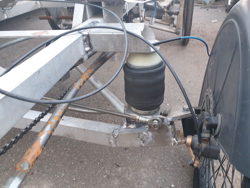

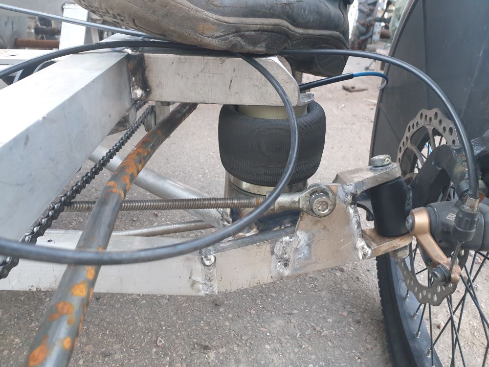

Kerkesin kuskin puolen ilmapussin kokeilemaan. Laitoin sen verran ilmaa että kesti penkillä hyppiä tasajalkaa, eikä pohjannu. Ilman kuormaa palje oli ihan siedettävässä mallissa. Koitan laittaa kuvia piakkoin.
Yhden rattaan navan sorvailin ruokatunnilla.
Aatu

Molemmissa kuvissa ilmamäärä palkeessa on sama, ilman kuskia ja kuskin kanssa.

kuparinen
Viestit: 427
Paikkakunta: Viiala/Akaa
Re: Tavaranojakki Aadolf 7
Jos vain vielä ehtii, kannattaa asentaa ilmajousi toisin päin, eli se rullautuva helma alaspäin. Ei kerry hiekkaa siihen rullautumisrakoon. Maansiirtoajoneuvojen kanssa opittua... kumitehtaalla.

Tuo oli jo mielessä rakennus vaiheessa. Jäi noin päin kun ala osaa en ollut suunnitellut ja ylä osa oli jo kiinni rungossa. Käänteen myöhemmin oikein päin.

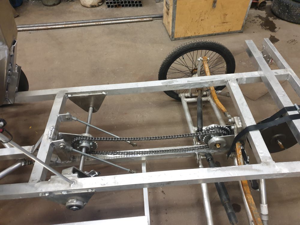

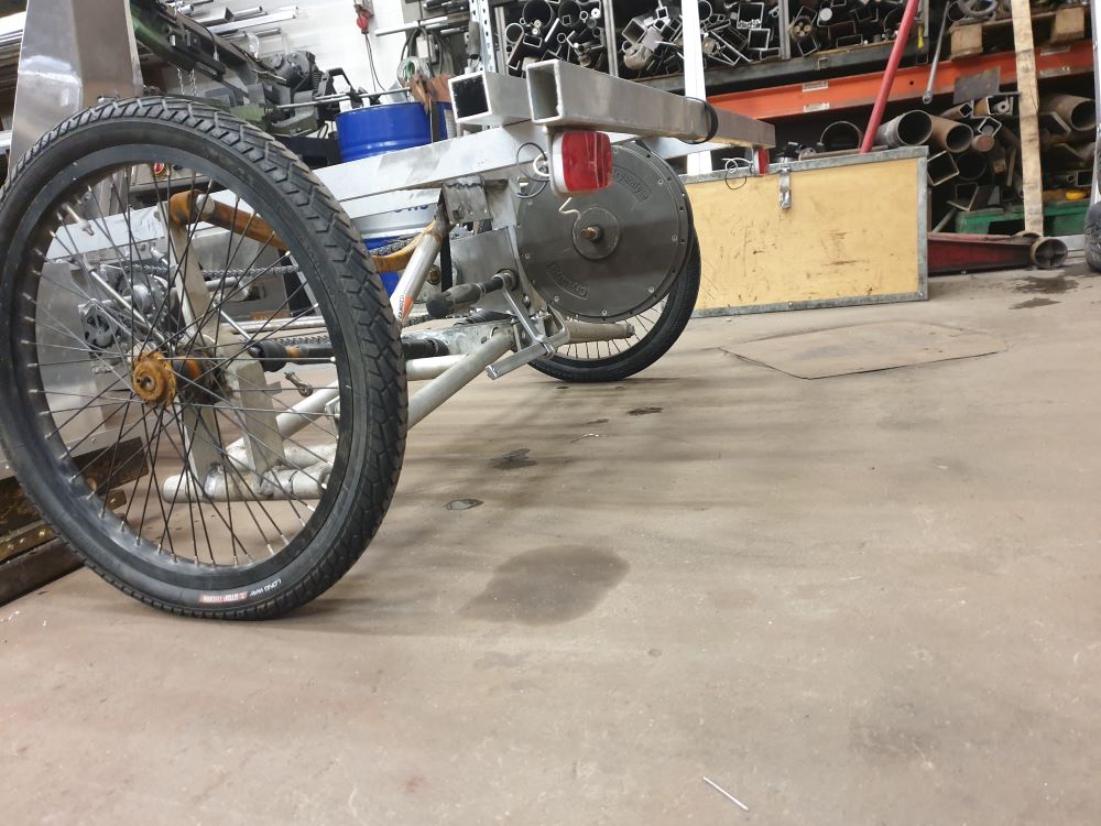

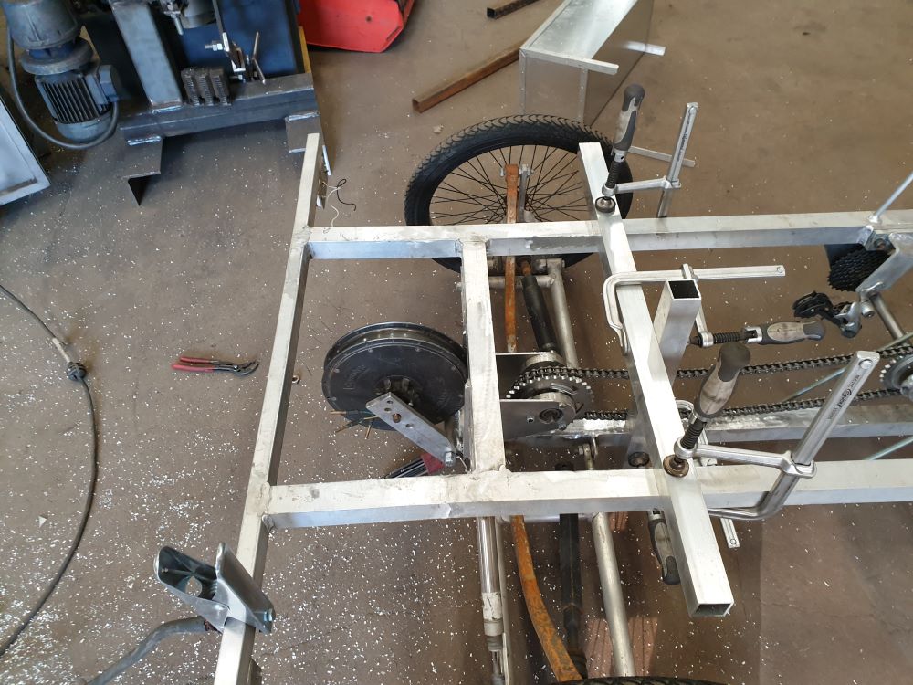

Eetenee mut hitaasti. Työkiireet painaa taas.
Moottorin paikka siirty taakse. Olis muuten aikamoisia vaikeuksia moottorin kiinnityksen kanssa.
Aatu
Kettinki näyttää entistä lujemmalta ja liinalaatikko on tilavahko :)

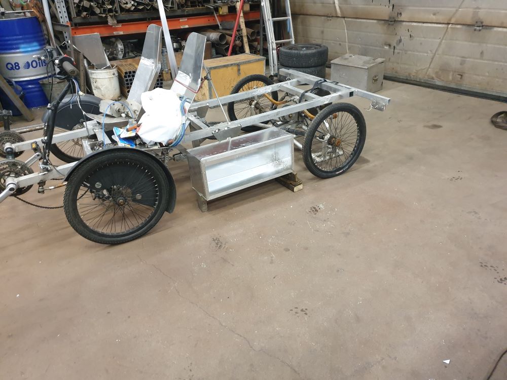

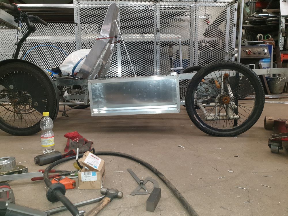

Ketjut ja rattaat on mopon osia. Moottorille samaa kamaa.
Laatikot tulee molemmin puolin. Oikea paikkakin alkaa hahmottua.

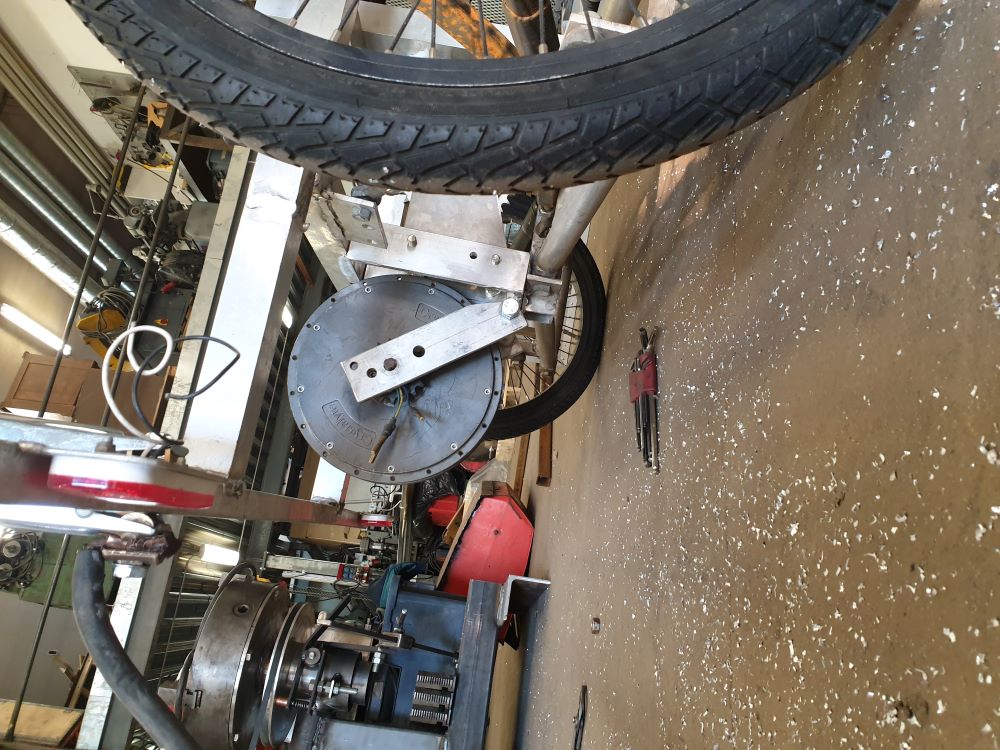

Lopulta moottorikin sai kiinnikkeet. Oli yllättävän kova homma.

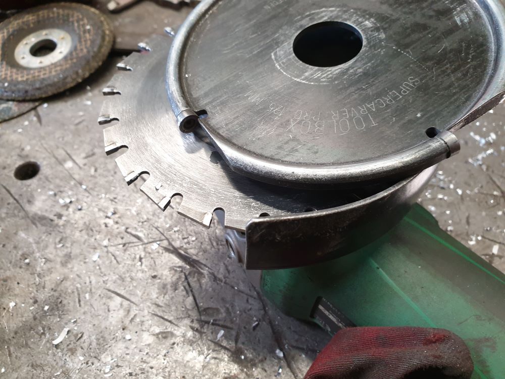

Laikat jolla alumiinia on suorastaa mukava työstää-

Taas poikittainen. Kännykältä tietokoneeseen siirrettynä tietokoneella näkyy oikein. Foorumille siirrettynä taas kääntyy... Täytyy ottaa kuvat vastaisuudessa aina poikittaisella puhelimella.

Rakentelua ei juuri ole tapahtunut, mut vekotin on jokapäiväisessä ajossa. Akku kestää 30km polkemalla avittaen.
Renkaiden kuluminen on aikamoinen ongelma. Taka nakit kestää viikon (200km) ja pistosuojat paistaa koko kierroksen. Yksivetoisena mennään ja vetaria vaihtelen tasaiseen puolelta toiselle.
Menikö mopon 16" kumit 20" fillarin vanteelle "heittämällä"? Luin jostain että menis. Mopon nakki kestäs varmaa huomattavasti pitempään.
