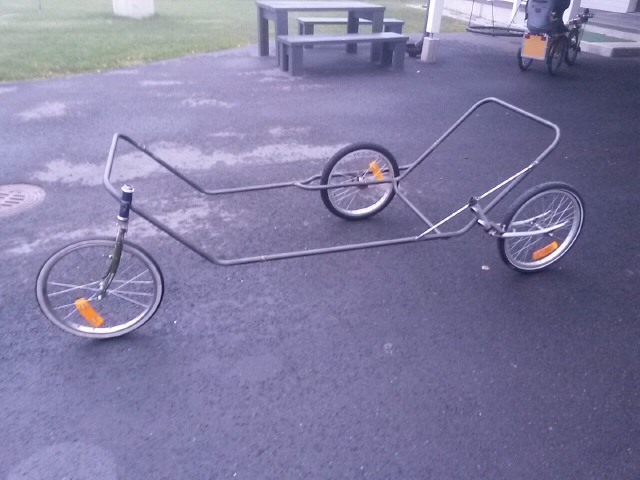

Näkee vähän mittakaavaa, kun on kiekot alla.
Viestit: 2683
Re: Räntäpäivän kinneri
Säätöön tulee pykäliä ja riippuen voimista ja materiaali vahvuuksista esim. etupuomissa niin reikien väli tulee olemaan kohtuu suuri tai materiaalista erittäin paksua ja siten painavaa.
Sen lisäksi niissä on aina johonkin suuntaan pientä klappia jotta niitä voi liuttaa vastakkain.
Mutta jos siis puhutaan nimenomaan peräkärryyn välittyvistä voimista eikä pyörään, eikö tuollanen säätösysteemi voisi toimia tai kestää? Carry Freedomin Y-kärryssähän aisa kiinnitetään liu'uttamalla profiiliputkia sisäkkäin ja se varmistetaan lukitussokalla. Silti isomman kärryn kestokyvyksi ilmoitetaan 90kg. Pitemmällä aisalla ilmoitettu kestokyky on puolitettu, mutta onhan sekin silti aika paljon.
Erikoinen heteka, vois joku tietämätön kommentoida tässä vaiheessa rakentamista :mrgreen:
Premnas kirjoitti:
Välyksettömän säädön voisi toteuttaa puristusliitoksella. Esimerkiksi pystärin satulaputki-meiningillä. Työkaluton pikasäätö on mahdollinen.
Erikoinen hetetka, vois joku tietämätön kommentoida tässä vaiheessa rakentamista :mrgreen:
Isä kävi tuossa jo ihmettelemässä, että jo on erikoinen peräkärry :mrgreen:

Yhtään en ole päätäni tällä aiheella vaivannut, mutta noin yhtäkkiä runkoa vilkasemalla vaikuttaa vetelältä. Kruisailupelissä se voi olla tietty vaan positiivinen ominaisuus.
Kate jäykistää.

Onko minkälainen merkitys eli vaikutus sillä, ett ohjauskulmat on kovin erilaiset, etu- ja takakiekolla? Noin niiku teoriassa?
Ei niillä juurikaan mitään ristikkäisvaikutuksia ole, eli toimivat itsenäisesti toisistaan riippumatta. Takapyörä kääntyy paljon vähemmän, joten sen ohjauskulma voi olla melkoisen vino ilman vaarallisen suurta kiekon kallistumaan käännöksessä. Liian raju kallistuminen rasittaa pinnoja.
Mikä on Räntäkinnerin takapyörän ohjauskulma ja jättö? Aurauskulmien virheiden vaikutuksen minimoimiseksi kannattaisi olla positiivinen jättö molemmissa ohjaavissa pyörissä ja olkapoikkeamat mahdollisimman lähellä nollaa. Minulla suurimmat ongelmat ohjauksessa ovat vivuston kiinnityspisteen siirtymisen vaikutus auraukseen ja väärän aurauskulman aiheuttama renkaiden kuluminen. Ohjausvivun kiinnityspiste kannattaa laittaa kiinni hitsaamalla, eikä luottaa klemmareihin. :oops:
Heh, naurattaa, kun ajattelen ulkomaankielisiä kavereitä kertomassa vilijamin 2T3 kinneristä sanomassa nimen määreosaa: "Räntäpäivän" :mrgreen:
On vetelä. Painonhallinnan takia koitan pärjätä mahdollisimman vähällä raudalla. Koeajossa selviää.
Takapyörän ohjauskulma on 53° ja jättö noin 50mm positiivisella. Olkapoikkeamat on yritetty saada nollaan.
Just mietiskelin ohjausvivun kiinnitystä runkoon. Taidan ensin laittaa klemmarilla ja myöhemmin hitsaan kiinni, kun lopullinen paikka varmistuu.
