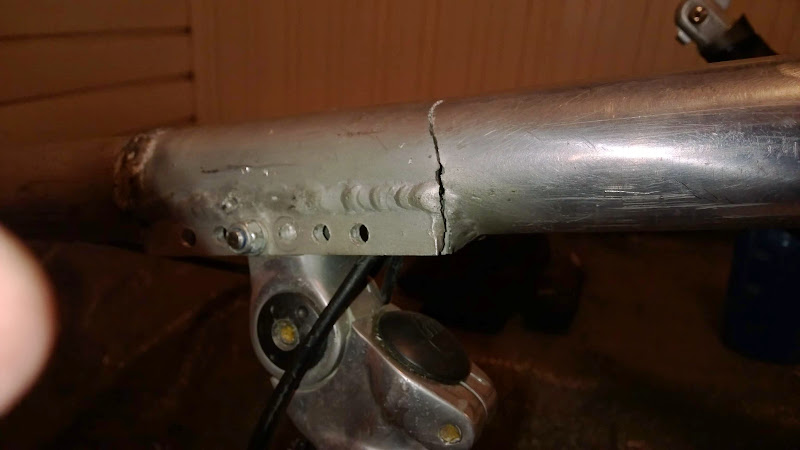

No just. Kolme lenkkiä about ajettuna ja taas mennään:
Eli tällä kertaa kävin polkemassa 2x5km tempovetoja niin kotimatkalla alko tangon kiinnitys tuntumaan lepsulta ja murtumahan siihen oli tullut stemmin kiinnityksen takapuolelle palkkia. Jotakin narskuntaa kuulu jo menomatkalla polkemisen tahtiin.
Onneksi TIG-kahva on korjattu, pitää hitsata tuo ASAP ja tosissaan alkaa tekeen kestävämmästä materiaalista uutta kesän rientoihin. On tää vaan niin mahdoton menemään... ja säätö- sekä ergonomia touhut on vielä kesken.

Ihmettelen ett tuohon kohtaan tullut noin paljon vääntöä ? Luulis ettet käsillä niin paljon väännä vastaan jotta tuosta taittuu.
Tee hiilikuidusta seuraava kokonaan kun osaat tuonkin tekniikan.

Sarvien ja keskiön välinen putki näyttää olevan MBB:n kriittinen kohta. Ei ihme että alkuperäisessä Vendetassa se on jämerä.
Melkeinpä ehdottaisin että teet uuden putken crmo:sta. Jos alumiinista niin sitten 7000-sarjan sinkkiseosteisesta jonka lujuus ei pienene hitsatessa. Oletan että nykyinen on 6000- sarjalaista?
Jep. Itsellä oli mahdollista tai motivaatiota vain käydä romiskolta hakemassa ja jotain pehmosta putkea se oli mitä löytyi...
Jarcco kirjoitti:
Pläni on yrittää pärjätä tällä etukolmiolla korjattuna kunnes ergonomia-asiat on kunnossa. Sitten tehdä hiilikuidusta koko hoito kunnolla. Emäputkesta taaksepäin on tarkoitus tehdä ainakin aluksi CrMo:sta ilmajousitettu runko johon jäykkä kuitupenkki.

Puomin ratkeama on korjattu ja stemmiin sain vihdoin tehtyä tarvittavat modaukset jotta puomin saa niin alas kuin mahdollista. Virittelin tangon asentoa paremmalle ergonomialle ja varmaan vähän aerodynaamisempikin siitä tuli samalla.

Ajot jatkuivat huhtikuussa kun maantielle pääsi sulalle asfaltille ja eipä aikaakaan kuin puomi murtui stemmin kohdalta. Sitä korjatessa tuli fiksattua puomin kiinnitystä niin että nyt tulee niin alas kuin vain menee ja näin häränsarvitangon saa käsien kannalta mukavampaa asentoon, käsivarret lähes vaakasuoraan ja vähemmän väsyy kädet ranteen ja kyynärpään väliltä.

Ja taas piti hitsailla puomia... Seinäjoen reissulla lenkin jälkeen huomasin että puomin hitsaussauma on taas murtunut. Kesti se vielä kotona satasen lenkin nippa-nappa, korjaamaanhan sitä piti alkaa.
Samalla kun puomi jäähtyi hitsauksen jäljiltä tarkastin rungon ja taas on penkin alla hitsaussaumassa murtuma. Ei muuta kuin koko värkki osiksi, purin etuhaarukan myös pois koska oli aika voidella lowracerista otetut kuluneet ohjainlaakerit samalla.
Pistin sauman päälle uuden tuen jos tuo tukisi runkoa paremmin:
