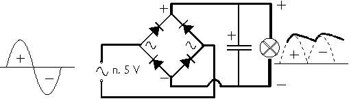

Pitää hommata yleismittariin uusi patteri niin saa mittailla akun tiloja kun väittäisin, että toi seisoessaan purkaa dynamossa kiinni olevaa akkua. Viimeksi kun koitin niin siinä oli virtaa vilkkuihin yms. ihan normaalisti mutta nyt ei sitten jaksanut niitä sytyttää. Viikon on seissyt...
En nyt muista minkälaisella kytkennällä tässä akku on dynamossa ja onko akun perässä joku jännitteen alennin esim. kännykän lataamista varten?
Toi ladattava akku on ihan suoraan sen dynamon perässä ja se ei ole yhteyksissä muuhun sähköjärjestelmään eli en oikein ymmärrä miksi se tyhjenee, jos saisi mitattua ja niin näkisi edes lähtötilanteen.

Täh? Kai siinä joku tasasuuntaus ja jänniteregulointi on välissä :shock: Mihin sitä akun virtaa käytetään jos ei ole yhteydessä muuhun järjestelmään? Vai otetaanko siitä vain virtaa silloin kun pitää esim. kännykkä ladata tms.?

Siinä on kaksi akkua eli kun toinen on täyteen ladattu niin sitten se laitetaan kiinni pyörän järjestelmään ja ladattava tähän dynamon perään.

Katkaisija akun ja dynamon väliin niin ei tyhjene. Eihän se vikaa poista, mutta oire katoaa.

Tota katkaisijaa vois kokeilla. 49 km tänään oli latauksessa ja sen verran tuli virtaa, että vilkut ja äänimerkki toimi taas tolla latausajalla, ei tosin kovin terävästi eli hyvin kaukana täydestä. "järjestelmässä" kiinni ollut akku meni tyhjäksi (jäi virrat päälle osalla tauoista) ja ei polttanut enää edes takavaloa ja se siis meni lataukseen viimeiselle 13 kilometrille, kotipihassa kun kokeilin niin valot sai sillä syttymään (kaikki ledit + sisävalot) mutta vilkkuihin ei virta vielä riittänyt. Noh, kunhan inspiroituu niin mittarilla seurailen.

Minkälainen akku on kyseessä, litium, nimh, nicd? Jos akku on tyhjentynyt pahasti, yksittäinen kenno voi olla pimeänä.
Jos jännite on pudonnut nollaan niin ainaskin nicd-kennossa voi jopa napaisuus vaihtua.
Kun akku on ladattu täyteen niin valot päällä jokaisen kennon jännitteen mittaus erikseen.
Mulla porakoneen akkua mitatessa jokaisen kennon lepojännite oli sama, mutta kun laittoi 50W lampun kuormaksi niin pari kennoa kyykkäsi.
Tasasuuntaussilta pitäisi vähintään olla dynamon ja akun välissä. Dynamo tuottaa vaihtovirtaa, ja akku kaipaa tasavirtaa. Netistä löytynyt piirros alla:
Kondensaattori tasasuuntaussillan jälkeen tasaa jännitteen sykkimistä, sellainenkin kannattaisi laittaa.
Muun elektoriikan tarve on sitten kuskista ja akusta kiinni (ylilataussuojaus tms.).
Eikös sulla ollut ihan Mangon perusakku, tai ainakin sen omalla verkkovirtalaturilla ladattava?
Se on silloin NiMH: http://fi.wikipedia.org/wiki/Nikkelimetallihydridiakku
Kondensaattorinkin tarve riippuu akusta ja siitä voi olla jopa haittaa.
Palikat voi olla aivan hyvin dynamon yhteydessä(jopa sisällä). Ei niiden tarvi olla erillisiä. Autoissa tämä on tyypillistä. Tarttis oskilloskoopin niin näkisi minkälaista sähköä sieltä tulee :lol:
