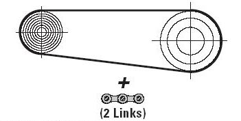

Melko tarkka DF:ä on ketjujen suhteen. Pitkä ketjulinja yhdellä kiristimellä (takavaihtaja )
Mie kun vaihdoin eturattaat 36/56:sesta 39/ 61:seen ketjua piti lisätä, ett kaikki vaihteet toimisi.
Pienin ratas edessä ja takana silloin ketjulinja roikkuu ja hankaa pohjaa ja saattaa hypätä pylpyrärattaalta pois.
Pitää muistaa ja olla ajamatta näillä välityksillä.
Viestit: 14357
Re: Strada DF
Eiköhän tuohon ole vain jätetty säätövaraksi ketjuun ylimääräistä pituutta, jonka voi ottaa nyt pois, kun tarkka kampiekeskiön paikka on nyt tiedossa. Takavaihtaja pienimmälle vaihteelle ja etuvaihtaja suurimmalle, eli molempiin pakkoihin ketju isoimmalle rattaalle ja ketjusta löysä pois.
Vaihteet tämän alemman kuvan mukaisesesti suurimmille rattaille ja sitten ketjusta pois kaikki ylimääräinen, vain yksi lenkkipari jätetään käyntivälykseksi.

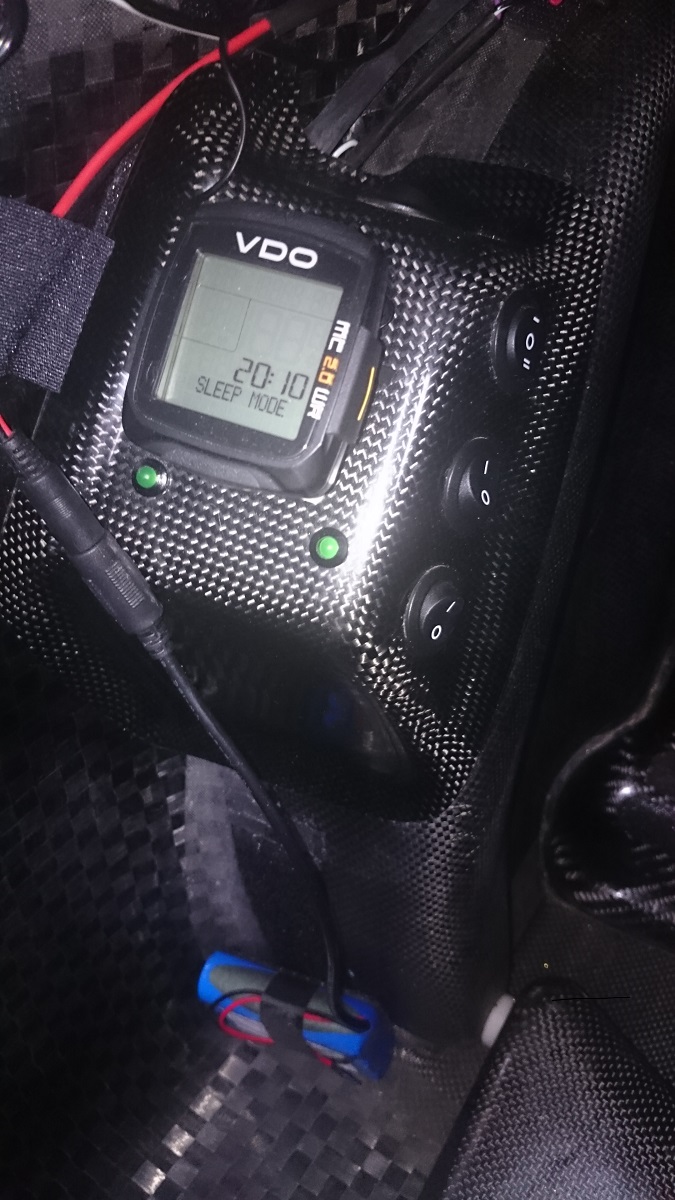

Toinen kyssäri: onko df:ssa sisällä vilkuille indikaatiovalot? Satuin lukemaan bentriderista että olis. Ei ainakaan mulla vilku mitään sisällä....

jounisi kirjoitti:
Kaistale tuota mattoa voisi olla hyvä ratkaisu.
Mulla on ainakin, jos tarkoitat mittarin alla olevia vihreitä pyöreitä led valoja, jotka näyttää kummalle päin vilkkuvalo on tikittävällä äänellä .
Akulle ois hyvä olla jokin varausvalo systeemi, tietäisi milloin akku on vähissä ja latauksen aika.
Nyt esim. valot sammuu ilman varoitusta, jos ei osaa ennakoida akun kestoa.
jounisi
Viestit: 107
Liittynyt: 01 Elo 2014, 10:59
Paikkakunta: Kuopio
Re: Strada DF
Viesti Kirjoittaja jounisi »
Joo minulla ei noita valoja ole. Lupinen akussa taasen on valoilla ilmaistu varaustila. Kohta viikko ajettu ja yli 300km ja reilusti vielä puhkua jäljellä.

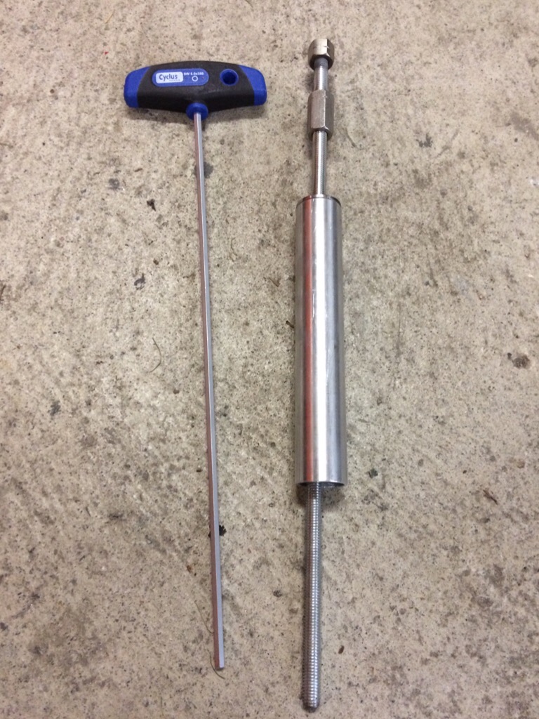

Hei, mikä muuten on sen työkalun koko jolla DF:n takarengas saadaan irroitettua? Netissä sanottiin että kuusiokoloavain on, mutta en saanut selville kokoa. Video irroituksesta.
Kysyn koska Questissa nykyisin sama juttu, mutta mukana tuli se vanhan vuosimallin työkalu.

Viestit: 1273
Re: Strada DF
rutunen kirjoitti:
Mulla tuli Questin mukana sekä se ilmeisesti vanhan mallinen irroitustyökalu, että pitkä 5 mm kuusiokoloavain. Eli vastauksena kysymykseesi: 5 mm.
