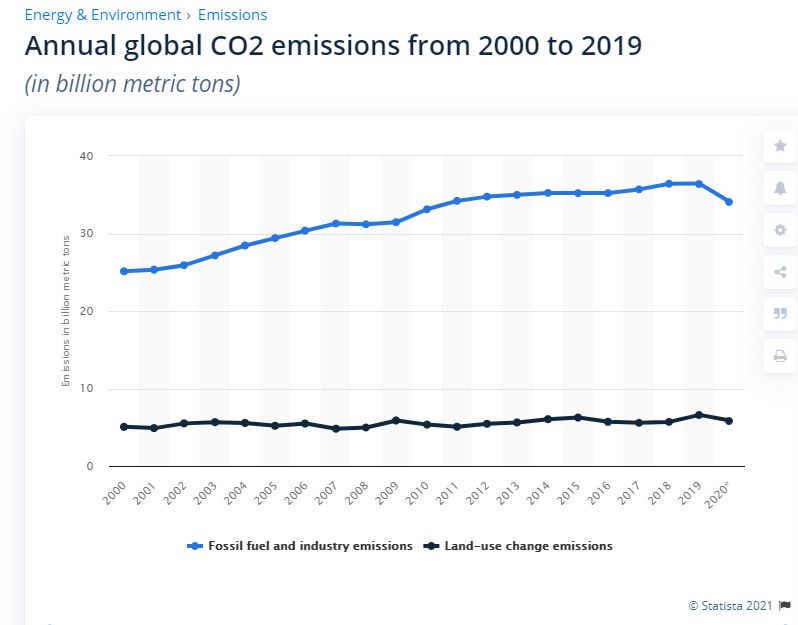

Kirjoittaja ukram2
https://www.statista.com/statistics/276 ... emissions/
Tuommoinen käppyrä löytyi CO2 "tuotannosta", siis about 35 Gtonnia per vuosi. Jos lasketaan 7 Gihmisen perusteella, niin jotain 5 tonnia per nenä. Tuon verran siis laitetaan lisää hiilidioksidia vuosittain ilmakehään, mietin vaan että paljonko tuon pumppaaminen merestä tulee maksamaan, ja kannattaisiko vähentää, varsinkin kun siellä on jo ne 200 vuoden aikana tuotetut hiilidioksidit, jotka kai nekin pitää pumpata pois.
Toinen juttu on se miten tuo pumppaamisen talous/logistiikka toimii käytännössä, siis vaikka ns. päästökauppa on jo olemassa, minä en ainakaan tiedä mihin sen hiilidioksidi-säiliörekan kanssa voi mennä myymään kaapattua hiilidioksidia, Sortti asemalle vai? Ja paljonko siitä maksetaan?

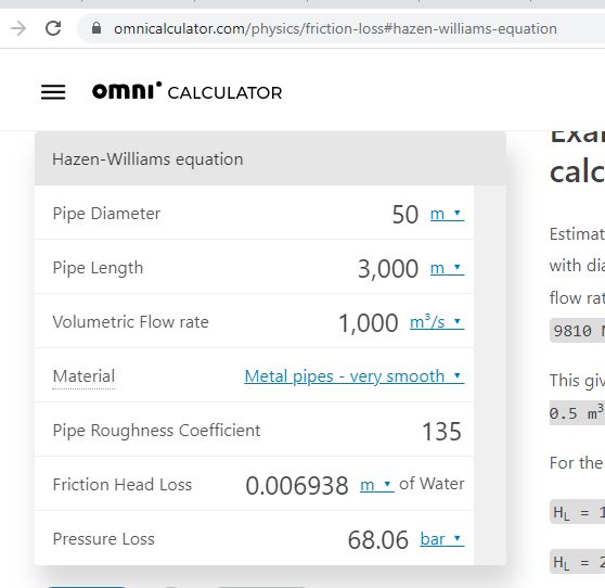

Tuommoinen laskuri laskee häviöitä jos pumpataan vettä 3 km syvyyteen about 1000 m3/s, mikä vastaa ilmakehään lisätyn hiilidioksidin määrää. Pitäisi tosin olla hiilidioksidina... Kuitenkin aika järkyttävän iso, 50m läpimittainen putki tarvittaisiin että 68 barin paineella saataisiin pumpattua tuo määrä vettä. Ehkä pitäisi olla joku hissi-tyyppinen ratkaisu? Riittävän painava co2-astia, joka avataan pohjalla?
Tai hetkinen, kuulemma co2 painuu alas sen 3 km kohdalla, joten painovoima vetää putken alaosasta co2:ta alaspäin, joten ei ole niin selvää miten tuo kitka vaikuttaa?

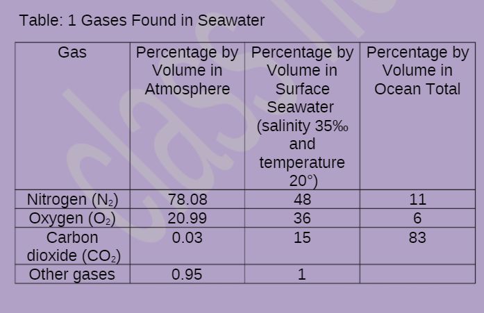

Kävin lunttaamassa googlesta: https://www.researchgate.net/publicatio ... _sea_water
Tuolla sanotaan että pinta-merivessä olevassa kaasussa on 15% hiilidioksidia. Sen takia voi olla järkevää kaapata merivedestä saadusta kaasusta hiilidioksidia, verrattuna ilmaan, jossa on jotain 500 kertaa pienempi määrä hiilidioksidia.
Toisaalta meri kokonaisuudessaan wikipedian mukaan pystyy vuositasolla kaappaamaan vain about 25% nykyisistä vuotuisista CO2 päästöistä. Sen takia meri ei ole ainakaan kokonaisratkaisu, jos halutaan välttää CO2 pitoisuuden kasvu ilmakehässä. Vaikka periaatteessa meren kapasiteetti CO2 kaappaamiseen pitemmällä aikavälillä onkin melko suuri. Tai siis tuntuisi vähiten vaikealta pienentää CO2 päästöjä vähintään 75%, ja silloinkin meren happamuus kasvaisi.
