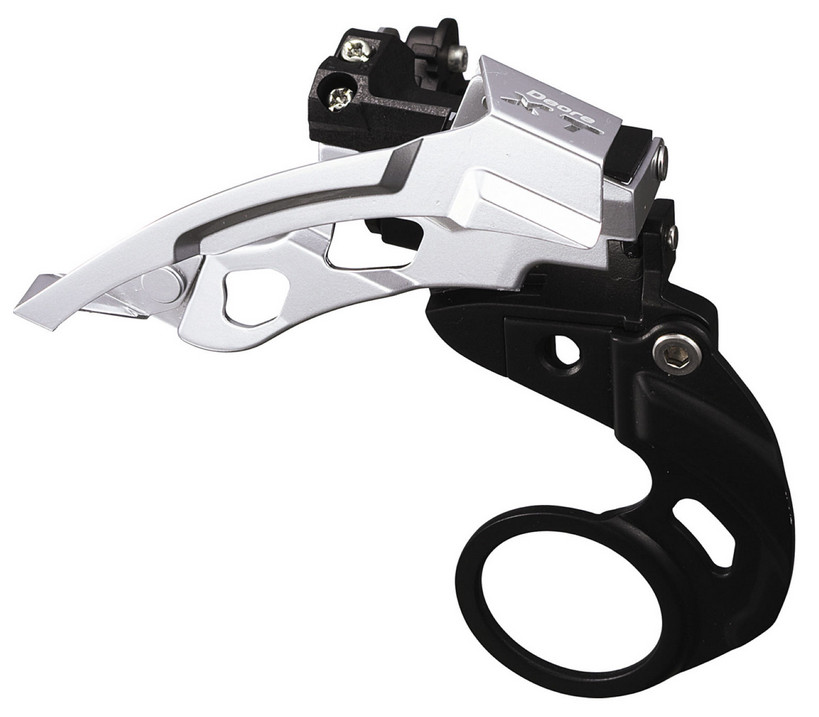

Häkkiä pitäisi päästä pyörittämään myötäpäivään, mutta sellaista säätöä ei varmaakaan ole missään etuvaihtajassa.
Periaatteessa ei ole säätönä, mutta on olemassa tapa toteuttaa se "hyllyosia" käyttäen.
Braze on etuvaihtajat on tarkoitettu pultattaviksi suoraan runkoon ilman mitään pantaa rungon ympärillä, mutta niihin saa pantoja. Pannan ja etuvaihtajan kiinnitys pultin yhteydessä olevan muotoillun prikan voi muokata niin että vaihtaja onkin eri asennossa suhteessa pantaan jolloin saat muutettua kulmaa, tosin se ei ole ihan säädettävissä kuin prikkaa muuttamalla, mutta kun sen saa kerran oikein sitä ei tarvii muuttaa niin se ei ole ongelma.
Ahaa, kiitoksia! :D Täytyy perehtyä asiaan.

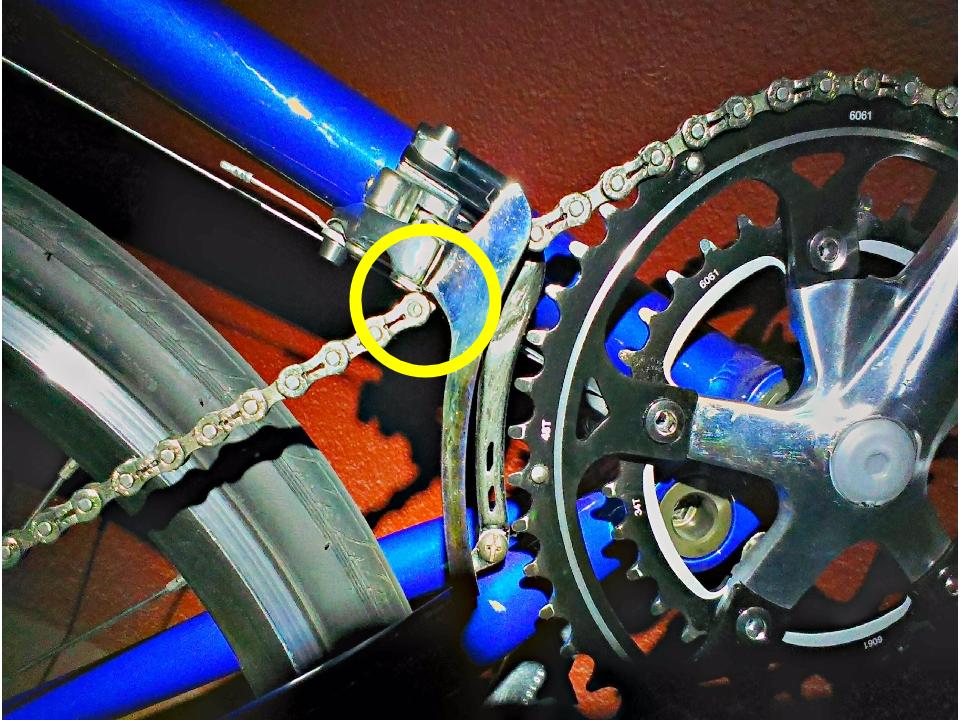

Tässä on siis etuvaihtaja (braze on) joka on pultattu erilliseen pantaan ja tuota pantaa muokkaamalla ja prikkoja käyttäen sulla on mahdollisuus muuttaa kulmaa jossa vaihtaja on kiinni tuossa.

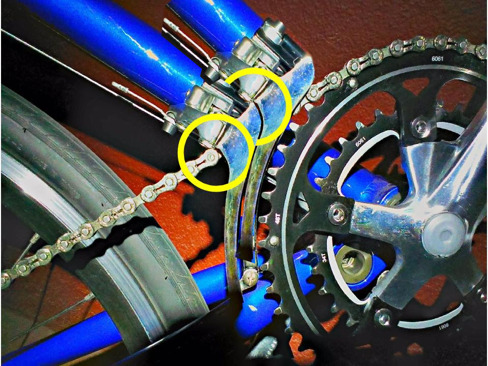

Tässä sivu, jossa tuohon on joku muukin pitkäjalkainen törmännyt.
Minua vaivasi tuo ilmaisusi "kierto", siksi sitä kuvaa kaipasin. Tässä sellainen kuva sitten on, josta näkee, että kyse on "satulaputken" väärästä lähtösuunnasta johtuva ongelma. Vaihtajaa pitäisi siis saada aika paljon edemmäs, jolloin tuo häkin ja rattaan rako ei kasva, vaikka vaihtaja väistää taaksel lähtevän ketjun.
Tässä siis ongelma:
Tässä ratkaisu:
Cruzbike-derailleur-problem solved.jpg (216.92 KiB) Katsottu 21126 kertaa
Ei siis riitä ihan pieni siirto. Tuo Wackyn laittama, irrotettavalla pannalla varustettu ei käy, sillä siinä välipalalla vaihtajaa voi kyllä siirtää taakse, muttei eteen. :(
